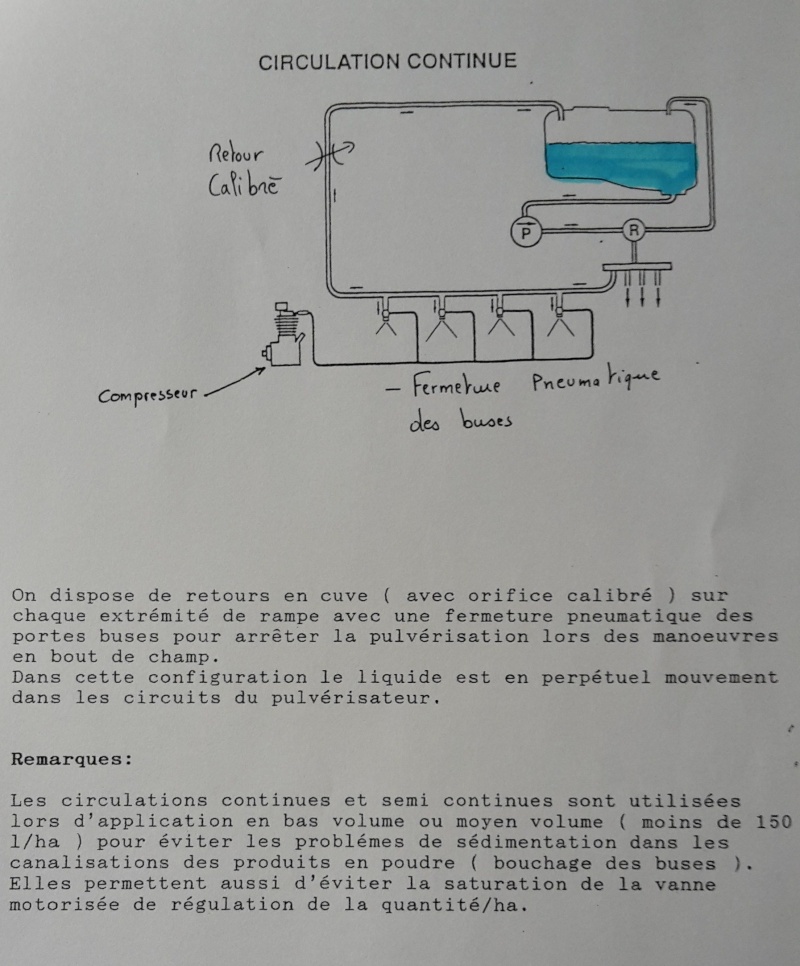

    :réfléchi Par principe sur une circulation continue, le retour est fermé en cas de pulvé. A moins que tu ne parles de circulation semi-continue, ce qui n'a rien à voir.

    Il n'y a pas qu'evrard qui fait une circulation continue à coupure pneumatique...
    Si tu as un tracteur, un trainé à coupure pneumatique sera moins cher qu'un automoteur.
    default Re: Comment configurer son pulvé pour du bas volume?
    Message par Invité Sam 28 Mar 2015, 16:06
    j'avais un kuhn top rider en CC à coupure pneumatique : ça n'en fait pas un appareil dédié au bas volume : trop de volume de plomberie
    @ agritof : tous les appareils en circulation continue ne travaillent pas avec le retour fermé en pulvé => il y a un pastillage calibré qui mesure le volume de retour en cuve
    Message par Invité Sam 28 Mar 2015, 16:13
    C'est une semi-continue dans ce cas? :réfléchi
    Message par Invité Sam 28 Mar 2015, 16:16
    tout a fait

    l' avantage du bas volume : pas besoin de grosse pompe , grosso modo , à 12 km/h et 60 l / ha tu "consommes " 30l /minute , une bonne filtration , une bonne régulation et ça va
    Comment configurer son pulvé pour du bas volume? Mini_210625IMG_3144Comment configurer son pulvé pour du bas volume? Mini_264780charles
    Comment configurer son pulvé pour du bas volume? Armada10
    Comment configurer son pulvé pour du bas volume? Armad310

    Message par flo45320 Sam 28 Mar 2015, 18:33
    pour éclaircir les types de circulations :
    extrait de mes cours de macho qui ont 13 ans ( affraid )
    Comment configurer son pulvé pour du bas volume? 20150310
    Comment configurer son pulvé pour du bas volume? 20150311
    Message par Invité Sam 28 Mar 2015, 18:46
    merci flo !!!!
    ça confirme ce que je pensais : une véritable continue ça circule tout le temps et on ferme grâce au pneumatique
    ça sert d'avoir des jeunes sur le fofo ! en plus des jeunes qui ont gardé leurs cours . : ha

    Message par horsch62 Sam 28 Mar 2015, 19:06
    agritof a écrit:Il n'y a pas qu'evrard qui fait une circulation continue à coupure pneumatique...
    Certainement mais quand tu cumules, la circulation continue + la coupure pneumatique + la suspension des rampes du meteor pro, c'est le pied en bas volume.
    Pour ma part , je le met sur une variation continue de 160 CV pour mettre 40 litres /ha  et je n'envie pas les automoteurs surtout que le tracteur sert à autre chose ....
    Bon c'est certain, la SC est moyenne en volume mort mais avec 2800 litres , je fais 70 ha avec un tonneau. Ainsi même si un pulvé est mieux adapté pour réduire le volume mort et que l'agri traite à 80 litres , il devra faire 2 tonneaux pour 70 ha et moi 1 seul. Conclusion c'est A RELATIVISER :réfléchi
    Cette autonomie de 70 ha me permet d'attendre la nuit idéale pour pulvériser : victoire

    Message par horsch62 Sam 28 Mar 2015, 19:15
    jack77 a écrit:merci flo !!!!
    Oui à des litrages inférieures à 50 litres /ha , la bouillie est tellement concentrée que la SC te permet de ne jamais arrêter la circulation dans les rampes. Ainsi en évitant la sédimentation, tes buses ne bouchent pas entre les changements de parcelles (au redémarrage ...)
    Messages : 2848
    Ok pour la forme traditionnelle mais la circulation continue prend de plus en plus le chemin de la circulation type de celle que je t'ai montrée plus haut avec coupure du retour.
    C'est le cas sur les automoteurs matrot mais aussi sur les Evrard (page 11ou comme je te l'ai dit chez Arland
    Cette circulation cumule les avantages : amorçage instantanée sans avoir le problème du calibrage du retour puisqu'en traitement, la circulation fonctionne comme une discontinue.
