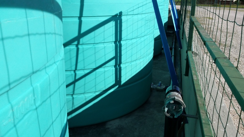

Avant
Après
100m3 en série tubes diamètre 80 vannes inox 3"
Il nous reste à finir le bac 40 m3 pour reloger la vielle Hermex sur un autre site vu la législation
Après
