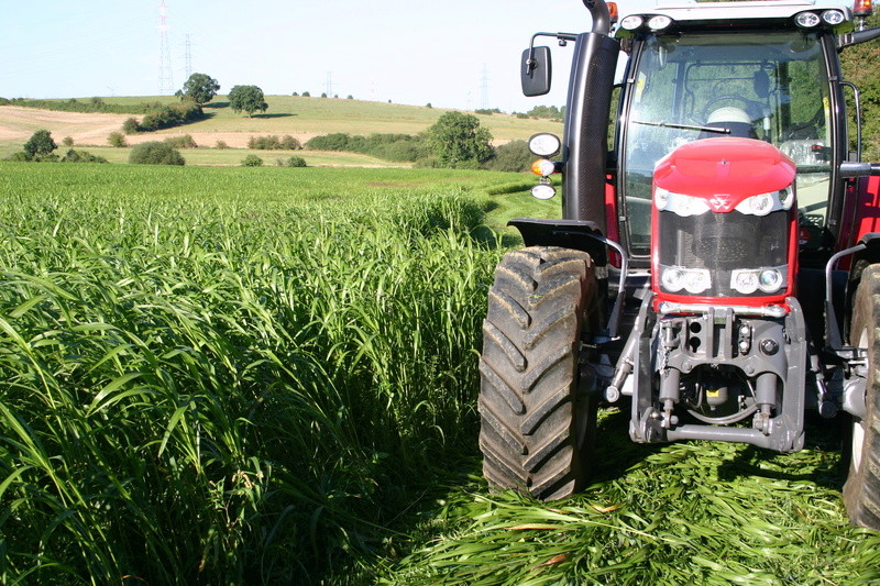

    Message par erwin le Jeu 08 Sep 2016, 16:41
    sudan grass semé le 10 juillet , fauché le 7 septembre ( région lorraine )
    Z'en pensez quoi  ? :réfléchi

    Message par nick 80 le Jeu 08 Sep 2016, 17:42
    que le MF est beau Very Happy
    un 7700, tu l'as volé où, y a pas de plaque moque moque moque

    Message par erwin le Jeu 08 Sep 2016, 18:16
    nick 80 a écrit:que le MF est beau Very Happy
    regarde bien la 4eme photo ozil

    Message par nick 80 le Jeu 08 Sep 2016, 18:36
    les belches mettent la plaque en cabine : bate : bate : bate
    pas con pour les radars moque

    Message par Sam-845 le Jeu 08 Sep 2016, 20:34
    Un nouveau ???? ou le 6616 est en panne?????????

    Message par DEMONFAUCON le Jeu 08 Sep 2016, 20:41
    Tu l'ensiles ou tu le fait en foin ?
    Valeur alimentaire ?
    Coût / ha pour la semence ?
    Messages : 1529

    Message par lothar le Jeu 08 Sep 2016, 20:50
    Tu es en fond de cuvette humide ..... Comment cela se comporte sur les buttes un peu plus sechantes ?
    Messages : 2459
    Localisation vallée de meuse

    Message par erwin le Jeu 08 Sep 2016, 22:05
    les deux : rr

    Message par marie70 le Jeu 08 Sep 2016, 22:07
    impressionnant la croissance en 2 mois !! mais ca vaut quoi en fourrage ?

    Message par erwin le Jeu 08 Sep 2016, 22:07
    lothar a écrit:Tu es en fond de  cuvette humide ..... Comment cela se comporte sur les buttes  un peu plus sechantes ?
    pas trop de différence entre les buttes et les fonds humides ... par contre , entre pas d'azote et 50 U affraid  du simple au double !

    Message par erwin le Jeu 08 Sep 2016, 22:11
    DEMONFAUCON a écrit:Tu l'ensiles ou tu le fait en foin ? enrubanné
    Valeur alimentaire ? aucune idée
    Coût / ha pour la semence ? faut que je regarde la facture, je te dis ça demain

    default Re: sorgho - sudangrass - herbe du soudan
    Message par erwin le Jeu 08 Sep 2016, 22:28
    PatogaZ a écrit:j' en pense que ça doit être top pour les sangliers
    c'est à dire ? ça les attire ou ça les fait fuir ?

    nico54 a écrit:On est pas loin. oui , je connais un peu ton coin , j'y fais de la paille depuis 20 ans ( autour de Landres )
    La semence vient d'où ? Roumanie
    C'est une première ? non, 2eme année
    Derrière de l'OH ? en général derrière céréale immature ensilée ( cette parcelle: épeautre )

    Message par PatogaZ le Ven 09 Sep 2016, 13:23
    ils doivent être bien là dedans
    [/url]

    pas vu une seule trace de sanglier dans cette parcelle
    alors que quand elle était en monoculture de maïs: triste
    .... faut dire aussi que 2 parcelles voisines sont en maïs, ils sont peut être là
