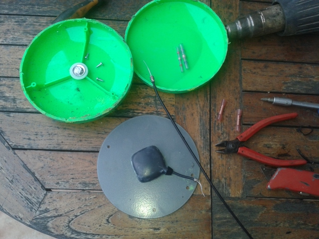

    Message par varadero le Mar 02 Juin 2015, 13:12
    Avec un accrochage de branche sur l'antenne, le truc s'est décroché et le résultat est plutôt efficace pour de la destruction!!
    J'ai donc pris l'initiative foutu pour foutu, d'ouvrir l'antenne et de regarder l'interieur.
    Ma surprise est bénéfique pour une réparation probable.
    Voici un petit tuto:
    Réparation fil d'antenne GPS <a href=Réparation fil d'antenne GPS 20150610" />
    Réparation fil d'antenne GPS <a href=Réparation fil d'antenne GPS 20150611" />
    Réparation fil d'antenne GPS <a href=Réparation fil d'antenne GPS 20150612" />
    Réparation fil d'antenne GPS <a href=Réparation fil d'antenne GPS 20150613" />
    Réparation fil d'antenne GPS <a href=Réparation fil d'antenne GPS 20150615" />
    Réparation fil d'antenne GPS <a href=Réparation fil d'antenne GPS 20150617" />
    Réparation fil d'antenne GPS <a href=Réparation fil d'antenne GPS 20150618" /> Remise de la tresse puis un bon chaterton
    Réparation fil d'antenne GPS <a href=Réparation fil d'antenne GPS 20150619" /> Et ca remarche!
    Réparation fil d'antenne GPS <a href=Réparation fil d'antenne GPS 20150620" /> Un petit recollage

    varadero a écrit:Avec un accrochage de branche sur l'antenne, le truc s'est décroché et le résultat est plutôt efficace pour de la destruction!!

    Message par varadero le Mar 02 Juin 2015, 19:28
    Hier soir par affolement, j'ai appellé mon conces. Ce midi, la nouvelle antenne était arrivée a la cour de ferme.
    Je n'ai pas voulu lui dire de repartir avec, mais je m'attends un prix autre que ci dessus! Embarassed

    Merci.
    Pas de problème avec la matrix.
    Pour ouvrir scie à métaux.

    L’électronicien d'un importateur m'avait expliqué de ne jamais raccourcir ou rapondre un câble GPS, la longueur est calculée en fonction de la fréquence du signal, si tu coupe au mauvais endroit, tu perds en précision.

    t08 a écrit:Je viens de réparer le fil de mon antenne matrix qui est soit disant irréparable même symptôme que tout le monde:fil coupé a ras en attendant d'aller en chercher une chez  GO tronic a coté de chez moi pour 12.33€ ht c'est quand même mieux que 250€ pour ceux qui hésitent pas de problème sur matrix ça fonctionne impeccable,vous pouvez y aller.
    c'est là
    Par curiosité je l'ai achetée et je l'utilise depuis un mois, elle marche parfaitement il ne me reste qu'à la coller dans une boite pour la protéger.
    De 15€ à plus de 250 il y a une marge de faite quelque part :réfléchi ... : rale

    une antenne c' est une âme (le +) entourée d' un isolant et d' une tresse de masse , il suffit de veiller à raccorder la tresse avec la tresse et l' âme avec l' âme , sans contact entre eux , vous noyez tout dans du silicone , un bon ruban autour et c' est parti

    j'ai le fil de l'âme qui est cassé au niveau de la prise de l'antenne (qu'on visse  sur le matrix ), le fil est serti sur la broche et il s'est cassé à ras  , faudrait ressouder le  fil sur la broche (pas top pour remettre ensuite la broche dans la prise ) ou retrouver une prise neuve à sertir :réfléchi ,quelqu'un a déjà réparer ça ?

    apres reparation de la prise du  cable de l'antenne par Porsche 133 , verdict hier soir: pas de signal GPS ....
    la merde, pour le prix que l'on paie ça, ce sont des prises de daube ....
    enfin bref ....
    innove GPS me dit que leurs antennes sont debloquées afin d'avoir acces à + de satellites ? vrai ou pas  ?

    j'ai l'antenne innovgps avec ma matrix570 , comparée  à mes antennes John Deere, elle capte vraiment bien et surtout reprend le signal beaucoup plus vite

    Je trouve cette antenne pour moins de 20€ sur internet.
    Et ca marche nickel!

    voilà  c'est fait, j'ai recu mon antenne de chez gotronic , 20 € , arrivée en 2 j ,  , ca marche nickel
    innov gps se fouteraient ils de notre gueule ? :réfléchi  avec une antenne à 250 €
