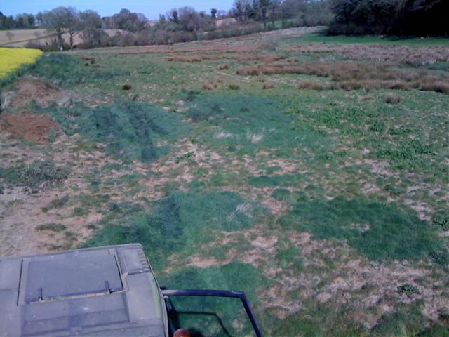

    Bonjour à tous J'ai quelques prairies humides ou il pousse que des cochonneries. L'herbe qu'il y as ne donne rien.
    Voyez plutôt :
    C'est une prairie permanente et un ruisseau la traverse en plein milieu. elle est trop loin de la maison pour la pâturer donc pour faire du foin elle serai bien.
    J'aimerai donc le réensemecer mais quelle espèce mettre (RGI RGH autres...) qui étouffe chardons, rumex, joncs... qui fait du bon foin et supporte l'humiditée.?
    Autre chose, comment la travailler (rota, vibro, rotative...) la charrue est bannie niveau loi...
    Merci de vos expériences.

    herse de prairie pour aerer un peu semis à la volée d'un truc pas cher(genre RGI)puis roulage pour tenter de tirer une coupe de foin à peu pres potable cet été et reimplantation en fin d'été apres un glypho.
    Le ruiseau meriterai pas un bon curage avant de reimplanter?

    fétuque élevée , c ets ce qui supporte le mieux l humidité mais bon a la place des joncs je n y crois pas trop........

    t'as peut etre raison aerer et faire du sursemis(plusiuers années de suite?) ,y'a peut etre moyen d'ameliorer le truc(surtout que les joncs ne vont pas etre grillés)
    c'est etoufé par les vieilles herbes de l'année precedente,faudrait broyer tous les ans en fin d'été )

    je te conseillerai de diminuer le pb d'exces d'eau sinon c'est du boulot foutu d'avance .Apres c'est vrai que la fetuque c'est encore ce qui donnera les meilleurs resultats avec une premiere coupe en foin fin mai debut juin et patures ensuites mais primo exces d'eau a resoudre

    Trouve un semoir pour semis direct ,sème de la fétuque élévée ,pour le glypho tu fais comme tu le sens ,mais moi je m'en passerais, tes rumex dégageront touts seuls à force de faucher ,pour les joncs peut être un peu de chaulage?dans les ronds ou il y en a le plus?

    Message par Greg 29 le Mar 27 Avr 2010, 23:20
    Laurent, tu dis doncde reimplanter 2 fois ?
    La 2 ème fois tu mettrai quoi ?
    Les joncs qui sont au premier plan ne sont pas un problème, ils envahissent, le broyeur passe tranquille.
    Il y as que une zone de jonc en excès d'eau au dernier plan au milieu là il y as rien à faire.
    Le ruisseau est assez profond, il fait 1M de profond st 1 de large.
    J'ai récupérer ca en friche et j'ai beau broyer et ca se nettoie pas au contraire les joncs evoluent et l'herbe pousse pas.

    non je disais faire du sursemis regulierement(à pas cher ) pour eviter que la flore ne se degrade trop.
    mais au prmier plan on voit des herbes seches (repousses apres le foin de l'année precedente) je pense qu'il faudrait les nettoyer avant l'hiver(broyage ou pature)

    tu labourre la nuit et tu semer de suite comme sa t ai tranquille
    sinon moi j aurai un dechaumeur a 25 MM de profondeur moi j ai un peagasus de chez amazone je ferai deux passeage dans en croisan les pasage et un coup de herse doucement pour quelle ai le temp d enfouir les mauvaise herbe et remonter la bonne terre
    et c est pas la peine de passer un roundup tu risque de perdre ta parcelle ; sinon tu peut mettre quelque chose pour les taupin en meme temp que tu seme
    en semence j opterai pour un ray gras italien et trefle blanc et sa te ferai du bon foin pour les genisses apres si tu as le temps sa serai bien si tu pouvais drainer ton champ un seul passage a 60 cm de profondeur et tu met un tuyaus de drain et tu couvre un peu de sable environ 10 CM et tu remet de la terre comme ca plus de jonc et tu sera tranquille au printemp si tu veu faire de l enrubanner en saison humide sinon tu risque de tout casser ta parcelle

    Message par Greg 29 le Mar 27 Avr 2010, 23:42
    Voici une vue aérienne de la parcelle.
    C'est une copie image de mon tel.
    On voit bien la zone ou j'irai jamais resemer et le ruisseau qui est sympathique tellement il est droit. Sur le cadastre il passe par la zone de jons, peut etre que l'ancien exploitant l'avais déplacé il y as des années.
    Pour le travail, je pensait à un coup de rotas pour broyer, un coup de dents (5/10cm) pour mélanger un peu puis semis HR + semoir et roulage.
    Pour la fétuque élevée si je sème maintenant elle épiera pas cette année, vaut peut être mieux attendre septembre ou mettre du RGI en attendant.

    pour semer attend un^peu fai le de bon heure le semis environ a mi septembre comme il aura bien sortir et en hiver il sera pas noyer ou geler et surtou passe un rouleau pour renforcer le sol en cas de forte averse
    de toute fason le rouleau j en passe cas y partout sur les semi de raygras et ble je trouve qu il s en sor beaucoup mieux que si je l avai pas passer

    j'ai aussi des parcelles comme ça , le hic c'est que l'herbe sauvage se réimplante au bout de 2-3 ans , et cela et du au fait que l'on ne peut pas pâturer assez tôt en saison à cause de la portance du sol .
    c'est le RGI qui serait le mieux pour avoir un fourrage top , mais faudrait refaire tout les 2 ans !!!!!!!!!!!!!!!

    ATTEND A SEPTEMBRE POUR SEMER TON RAYGRAs italien sinon deja si tu compte pas mettre les bete pour finir raser ton champs tu peut commence pas passer un coup de dechaumage pour faire secher l herbe et aerer le sol et si tu peut le refaire un dechaumage en traver des que tu veux que l herbe a repris et tu attend a septembre
    et avant de retravailler se champs en septembre essaie si tu peut et si tu es discret de mettre du fumier pour commencer le cycle des organismes dans le sol meme si tu as un cour d eau fai le discret et tu pourra sauver ta parcelle et aussi traite en taupin surtout
    et au niveau du dechaumage premiere passage a 25 Cm et le second en travers c est pas la peine de le faire si profond juste entre 5 et 10 cm de maniere a raser les racines des repousse et pas de rundop sa sert a rien

    Message par Greg 29 le Lun 09 Mai 2011, 23:17
    Greg 29 a écrit:Bonjour à tous J'ai quelques prairies humides ou il pousse que des cochonneries. L'herbe qu'il y as ne donne rien.
    Voyez plutôt :
    Un an plus tard et première coupe, c'est bien plus propre qu'il y as un an :
    Même parcelle mais pas le même endroit pour prendre la photo, la première photo du topic prise d'en haut de la fourche du tracteur a étée prise au fond ou on voir une touffe de sole en bas du champ de blé.
    Donc ici la recette :
    Mois de mai un coup de rotas, un coup de charrue puis un coup de rotative.
    Laisser reposer pendant tou l'été.
    Au mois d'aout un peut de chaux, un passage de glypho/2-4D sur les repousses.
    Debut septembre un léger coup de dechaumeur suivi du semis de fetuque au combiné puis roulage.
    D'autres photos d'ici vendredi ou samedi.

    ha ben ça a de l'allure comme ça!
    du coup,le papy d'à coté qui cherchait un bon paysan pour lui louer ses terres va venir te proposer sa ferme : rr
    default Re: Refaire une prairie, vos recettes.
    Message par gan 29 le Mer 18 Mai 2011, 23:16
    beau boulot , la fétuque ça fait du volume et après la première coupe tu auras que des feuilles , comme le dactyle ça monte que une fois en graine

    C'est un melange du magasin bleu (coopagrii) ca s'appele renov prairie.
    J'ai fait 29 boules de 1.40M sur 2.5Ha, pas mal car c'étais un peu tôt pour la faucher, elle étais pas encore en épis.
