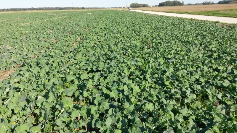

    Certil a écrit:
    Tof de mon colza ce jour prise de la fenêtre de ma maison, c'est tout ce que je peu faire
    Ce n'est pas moi qui l'ai semé, ça fait 2 mois que je ne suis pas monté sur un tracteur.
    il y a assez de pied
    mais il est encore fragile
    surveille le bien
    t as prévu un petit insecticide ? histoire de le booster un peu ?

    Message par Certil le Mar 29 Sep 2015, 20:29
    oui mais avec ce vent de chien nuit et jour Sad
