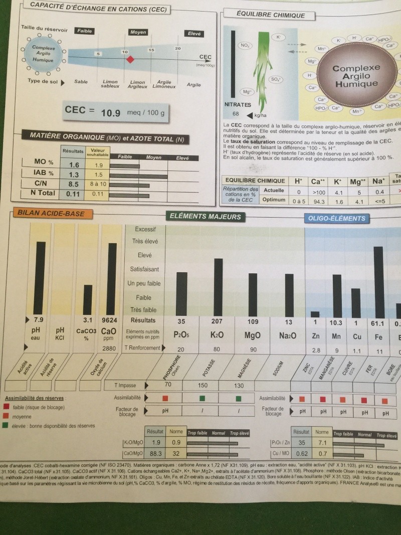

    Message par vincentdu72 le Jeu 1 Oct 2015 - 14:11
    bonjour a tous je vient de recevoir mes analyses de terre,et j aurai voulu avoir vos avis la 1 er analyse de terre <a href=analyse de terre Polaro10" />
    analyse de terre 48]<img src=[/url]" />
    la 2 eme
    analyse de terre <a href=analyse de terre Polaro12" />
    analyse de terre <a href=analyse de terre Polaro13" />
    la 3 emeanalyse de terre <a href=analyse de terre Polaro14" />
    analyse de terre <a href=analyse de terre Polaro16" />

    Message par Invité le Ven 30 Oct 2015 - 15:24
    La première : CEC Ok. K20 Ok pour cultures SCOP (apport si légumes, maïs, betterave, pdt). P2O5 très faible surtout dans un limon sableux, renforcement à faire à ce niveau : apports de 50 à 80 unités pendant 2 voire 3 ans en fonction des cultures et rotation. MO : faible mais dans un limon sableux c'est pas étonnant (restitution de la paille + apport organique/compost avant colza). Ecart d'un point entre PH eau et PH Kcl ce qui signifie que ton PH du sol va chuter d'ici 1 ou 2 campagnes : Chaulage 3T/ha de marne devant Orge ou Pois (éviter devant colza car peut provoquer une carence induite en bore.
    La seconde : ça sent la terre à betterave. CEC, Ph, Ca0, K2O : ok. Mo un peu faible. Idem première analyse. P2O5 faible aussi, idem analyse 1 pour les conseils d'apports, à fractionner Automne et printemps sur colza et betterave. Rien de spécial.
    La troisième :
    Tout Ok sauf P2O5 de nouveau.
    => quel type de phosphore utilises tu car cet élément se faire rare dans ton sol. Pour les années à venir, les apports de phosphore (Super 45) doivent se faire au plus près des besoins de tes cultures pour avoir l'effet d'apport "frais" de l'engrais !
    => dans le limon sableux prévoir un apport systématique de souffre (kiésérite) au stade épi 1 cm sur les céréales (dose un peu plus élevée pour les deuxième paille)

    Message par marie70 le Ven 30 Oct 2015 - 17:56
    vos  analyses ne sont pas mauvaises
    bien sur le phosphore est le point a surveiller !
    d autres part  pour  améliorer le taux de matières organiques , des couverts  et  du  compost  seraient  idéal surtout en argilo -calcaire et limon sableux
    par contre vous faites que du blé comme culture !!

    Message par Invité le Ven 30 Oct 2015 - 18:31
    Attention P2O5 pour les 3 analyses.
    K2o, MgO correct, sans plus sur 1ere analyse.
    Attention au Cu sur 2eme analyse surtout si blé .

    Message par PatogaZ le Ven 19 Jan 2018 - 16:34
    marie70 a écrit:vos  analyses ne sont pas mauvaises
    je pense que tout est bien sauf la MO (à part la 3ème) par contre les deux premières il faut remonter la MO et le calcium pour augmenter la CEC

    Message par vincentdu72 le Ven 19 Jan 2018 - 16:41
    Je mets du compost depuis 2 ans maintenant
