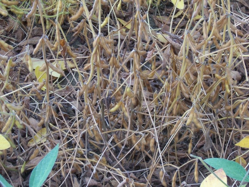

    Message par poun47 le Dim 19 Sep 2010, 07:38
    Aujourd'hui,début de moisson du soja.
    tf as tu commencer par chez toi .
    Messages : 18756

    Message par poun47 le Jeu 30 Sep 2010, 22:09
    Récolte soja=terminée.30qx/ha qui me vont être payé en accompte à 300 €/t + cpl plus tard.
    Vue les charges oppérationnelles de 280 €/ha,je suis content de moi.
    Messages : 18756

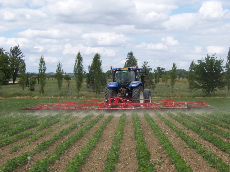

    Message par poun47 le Ven 27 Mai 2011, 22:28
    Mon soja n'est pas trop mal mais il a les racines dans le sec.
    donc,j'ais fais un éssait avec la herse étrille
    Je n'ais pas continuer car étant obligé de faire travailler les pointes quand elles sont dans la fente=ça arrache ,je vais attendre la pluie de lundi voir mardi et si pas trop de mm,je vais la passer partout.C'est dommage car le semis est réussi
    Messages : 18756

    Message par pierraug le Sam 28 Mai 2011, 08:16
    Belle culture. Tu nous fais des photos sur toute la campagne stp? : victoire

    default Re: Le SOJA
    Message par Invité le Sam 28 Mai 2011, 12:06
    poun47 a écrit:Mon soja n'est pas trop mal mais il a les racines dans le sec.
    tu sème ton soja à combien en écartement?
    default Re: Le SOJA
    Message par poun47 le Sam 28 Mai 2011, 12:10
    Au pneumatique à 0.60 et 375000 gr/ha.Belle culture. Tu nous fais des photos sur toute la campagne stp?
    Vais éssayer mais faudra m'y refaire penser de temps en temps.

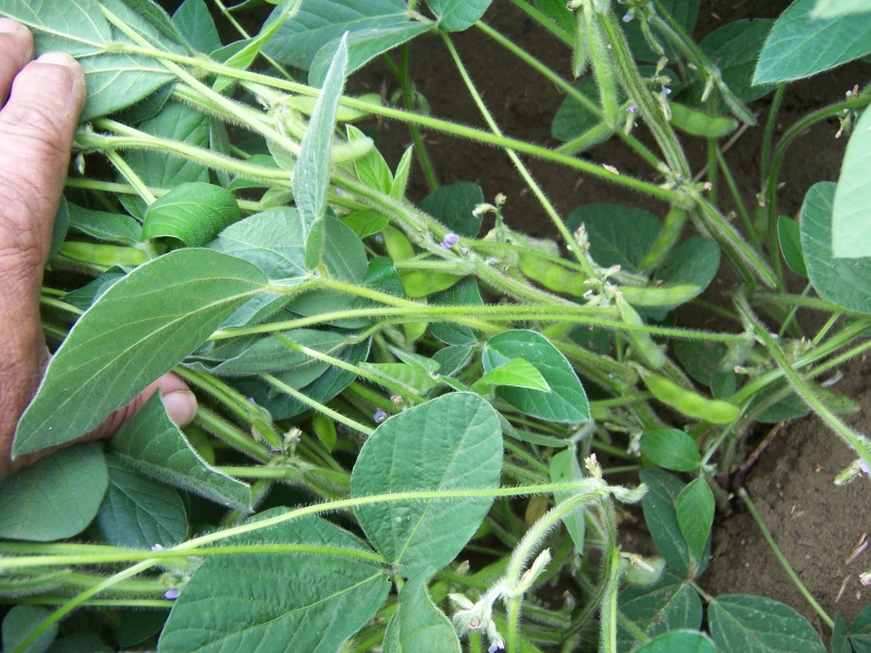

    Message par poun47 le Lun 13 Juin 2011, 20:24
    Pour Pierraug et les autres bien entendu.8 jours après 40mm:
    Les nodositées sur racines,il en manque et cela est du au manque d'eau.
    Les 1 eres fleurs.
    Content qu'il soit tombé ces 40mm et l'anti-dicots commence à faire son effet.
    Renouées persicaires.
    Laiterons + encore fentes non refermées.
    et liserons.
    Messages : 18756
    default Re: Le SOJA
    Message par poun47 le Jeu 14 Juil 2011, 14:44
    Le soja en est là après les 38mm.
    La hauteur des 1 ères gousses
    malgrès la sècheresse,un bon pivot
    les gousses et encore des fleurs
    Soja semer le 26/04,18mm pour mai,50 pour juin et 38 pour juillet,je pense qu'il va tirer son épingle du jeu.
    Messages : 18756

    Message par basto le Jeu 14 Juil 2011, 21:25
    il est jolie , ce de mon secteur sont moins bien
    Messages : 21007
    default Re: Le SOJA
    Message par poun47 le Ven 15 Juil 2011, 06:37
    basto a écrit:il est jolie , ce de mon secteur sont moins bien
    Basto,avec ce qu'il a souffert au début(voir les 1ères photos avec la herse)j'en reste sur le cul,si le prix de vente est là c'est une culture qui pourrait avoir de l'avenir par rapport à l'investissement de la mise en place.
    Messages : 18756

    Oui Basto,ma semence et voici le soja 2011 actuellement
    Je suis à 215€/ha de Ch opérationnelles et je n'ais pas su voir de Sclérotinia .
    Messages : 18756

    Message par poun47 le Dim 04 Sep 2011, 11:57
    Le soja qui commence à tourner.
    Messages : 18756
    default Re: Le SOJA
    Message par Invité le Dim 04 Sep 2011, 12:02
    c est facile a battre le soja ?
    ca m a l air assez pres du sol !
    default Re: Le SOJA
    Message par poun47 le Dim 04 Sep 2011, 12:06
    herve a écrit:c est facile a battre le soja ?
    Très facile,batteur au mini,C batteur ouvert à fond,vent à fond et roule ma poule.
    1ères gousses au ras de la terre,mieux vaut un terrain sec.
