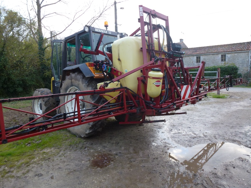

    bon ben voilà ma 1ère panne de l'année hier après midi,cassure nette d'une seul coup sans aucun choc ...on a rappuyé tout doucement la rampe au sol,sanglé au niveau de la cassure et replié afin de la raccrocher pour l'emmener chez le concess après vidange de la n39 dans la cuve et rinçage...j'ai le sentiment que ça va encore me couter un bras ct'histoire... triste triste pas de chance avec ce pulvé...je regrette parfois mon vieil hardi que j'ai vendu il y a 3ans et demi...même si à l'utilisation,ça n'a rien à voir...
    uf amazone....la rampe en portefeuille... P1010510

    pas mal ta géometrie variable ,le mien ne descend pas autant ! 63 71

    Tu ne refait pas toi même ?

    c'est que de la ferraille :réfléchi

    pathfinder a écrit:pas mal ta géometrie variable ,le mien ne descend pas autant ! 63 71
    C'est pour bien faire le creux des fossés Laughing

    Tu es en quelle largeur?

    j ai perdu le quart de ma rampe alu , sur la route , il y a un an !
    l an dernier je me suis ruiné dans les réparations ..... j espére que cette année ..... ça va étre plus tranquille !

    : ha : ha : ha, mais au moins, retour à l'atelier, meuleuse soudure et c'est reparti

    moi qui pensait que les rampes vertes étaient sans soucis....
    j'ai eu 1 rampe repli AR 30m sur un beyne porté:super pulvé,mais la rampe........
    3 campagnes,reparti sur un trainé 33m(en y remettant un beau billet) en espérant avoir la tranquillité

    Ca peux arriver sur tout les appareils ...

    on a eu un hardi il y a 15 ans , c était aussi les rampes le point faible !

    peut etre dù au pliage depliage, est ce que le verin ne forçait pas trop quand l articulation arrivait en butée?

    fergie62 a écrit:peut etre dù au pliage depliage, est ce que le verin ne forçait pas trop quand l articulation arrivait en butée?
    le profilé a l air léger aussi !

    Pas facile à réparer soit même. Ce n'est que de la fine tôle pliée en U.

    si y'a rien qui gène autour, on peut renforcer comme on veut, mais bon, je connais pas

    niot a écrit:Tu es en quelle largeur?
    28m,je pense que le porte à faux est trop grand par rapport à la solidité de l'ensemble...un voisin a eu la même chose sur le même type d'appareil plus récent...le mien est de 2007...en 24m,je pense que le risque est moins grand...

    dgé a écrit:si y'a rien qui gène autour, on peut renforcer comme on veut, mais bon, je connais pas
    on pourrait...je vais attendre le devis,sachant que c'est un appareil que je ne garderais peut être pas...je crois que je préfère quand même le remettre dans son état d'origine...certes, je vais surement avoir mal auuf amazone....la rampe en portefeuille... Cul10durant quelques temps... Laughing

    Première rampe d'un UF que je vois casser!!!! C'est à encadrer ça c'est sûr.
    La conséquence n'est pas arrivé toute seul...

    Il y a quelques années, j'ai plié une rampe de mon hardi à cause ........ d'un poteau mal placé .... ou peut être d'une erreur d'attention de ma part   :réfléchi !!
    Le gros souci a été que ce tronçon de rampe était non disponible pour fabrication trop ancienne ( appareil de 1993 ) ..... mais le concessionnaire s'est souvenu qu'il avait dans son grenier le même tronçon, démonté d'un appareil neuf pour cause de petit choc au moment de la vente. Par contre, il me l'a facturé 1/2 prix du neuf .... pas grave, c'est l'assurance qui paye   : rale ( je ne pouvais rien dire puisque je n'avais pas le choix )
    As tu le distance contrôle?
    Est ce que ta rampe absorbait bien les a coups? (Suspension)
    c'est + que sur!!!!
    j'ai eu un 30m:contraintes xxxxxl sur la rampe , les 2-3 m de + à chaque bout sont mortels

    j'ai le distance control mais je m'en sers trés occasionnellement, en NL mes champs sont plats comme un billard sauf quelques devers sur quelques parcelles ,la rampe est d'une stabilité remarquable même sans...cet appareil est une ferrari vis à vis d'un hardi...il faut juste prendre en compte le budget entretien qui va avec lors de l'achat... Laughing

    ce que je constate a chaque fois qu une rampe est pétéé, c'est qu'elle est équipée de geometrie variable. il y a t il assez de souplesse ?? les pommiers sont aquipées de petit amortisseur qui vont pas mal et absorbe les chocs .

    merci didier... : victoire je n'ai pas la géométrie variable,le distance control permet le maintien du parallélisme préalablement réglé sur l'amatron sur toute la largeur de la rampe.

    Pour l'instant sur mon 28 m RAS après comme tout appareil qui à beaucoup d'articulation il y à de la surveillance à faire à ce point là! y'à qu'à regarder sur le manuel ou il s'explique le réalignement horizontal (vis+vérin) on sais que sur les rampes y'à quand même un risque.

    escrito17 a écrit:merci didier... : victoire je n'ai pas la géométrie variable,le distance control permet le maintien du parallélisme préalablement réglé sur l'amatron sur toute la largeur de la rampe.
    a quoi serve tes verins en haut de fixation de ta rampe ? :réfléchi

    C'est pour le repliage en portefeuille.
    sur l' ixter , rampe très bonne mais les derniers tronçons droite et gauche ont un peu tendance à se déformer , le reste impeccable

    Message par PatogaZ le Mer 09 Mar 2016, 21:29
    la rampe des UF c' est quand même très léger , ça a beau être bien conçu ça pète souvent , un endivier du coin a eu aussi ce problème
    uf amazone....la rampe en portefeuille... Mini_210625IMG_3144uf amazone....la rampe en portefeuille... Mini_264780charles

    Message par nonord le Mer 09 Mar 2016, 21:33
    [quote="PatogaZ"]
    nonord a écrit:
    c'est + que sur!!!!
    sur l' ixter , rampe très bonne mais les derniers tronçons droite et gauche ont un peu tendance à se déformer , le reste impeccable [/quote
    rajoutes 3m de chaque côté.....le reste de la rampe(même renforcée) + le mat support prennent grave rame j'ai donné triste
