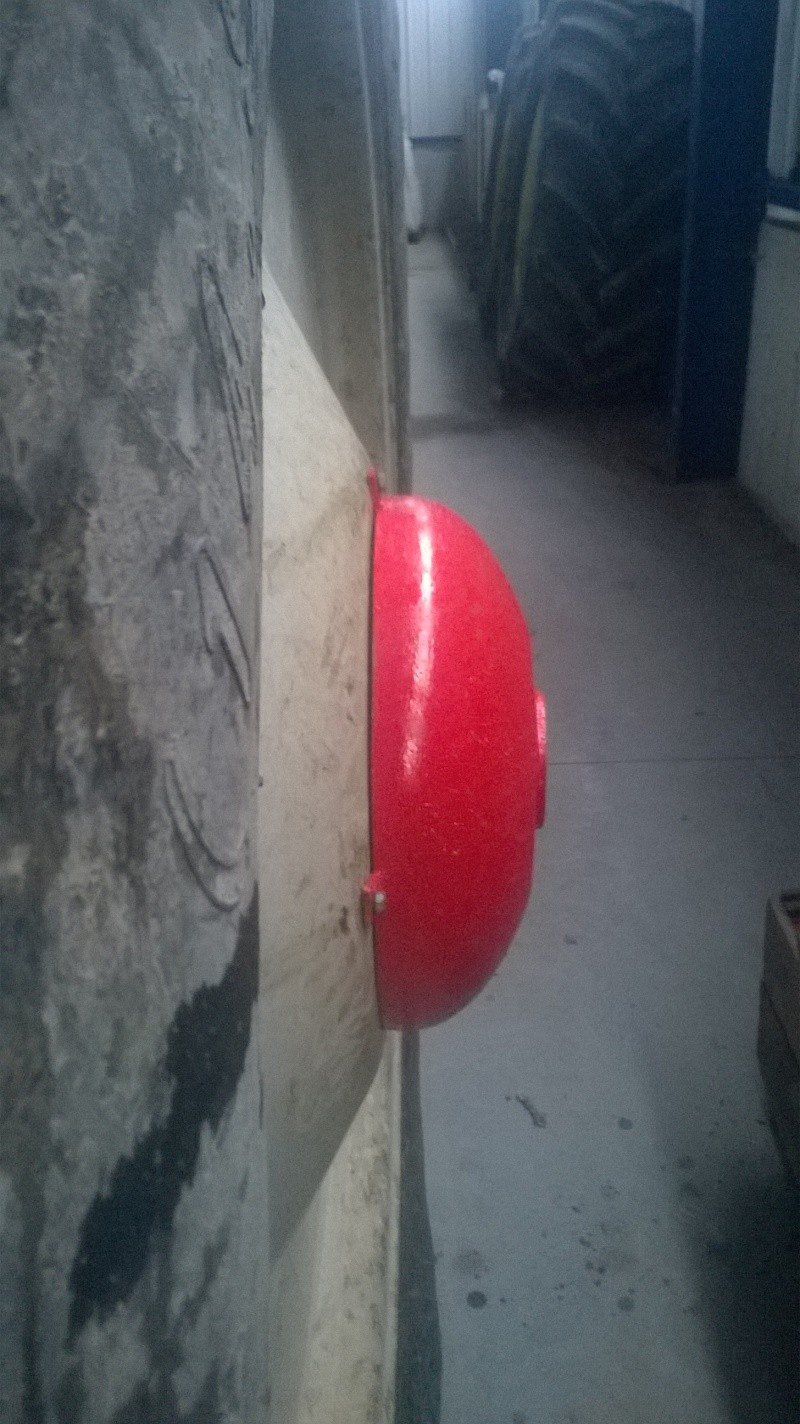

    J'ai mis du 480 en pneu sur mon condor. Origine Matrot stabilis. Ça marque bcp moins.
    Je remettrai les 380 pour passer dans les grands maïs.

    default Re: automoteur
    Message par BE68 le Dim 27 Mar 2016 - 9:55
    Denis, je vois vraiment la différence entre les 2 montes. C'est pas si terrible à changer.
    Les 480 proviennent d'un matrot stabilis. Il ne montait pas les côtes avec cette dimension = problème de démultiplication de la transmission.
    Le proprio a remis des 520 en 1.85m de haut et RAS.
    Messages : 6746

    Message par BE68 le Dim 27 Mar 2016 - 10:17
    Tu passes pas en 75 pour le maïs semences?
    Même à 80, en devers, 10 cm c'est énorme.
    La voie est variable sur le condor.
    J'ai protégé les réducteurs.
