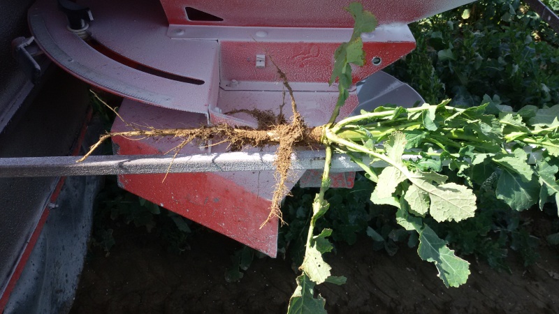

    Message par Bart37 le Mar 29 Mar 2016, 20:14
    Voici deux exemples de colza chez moi :
    Colza/couvert semé en juillet, que j'ai finalement gardés ->
    <- Colza Pamela semé le 4 août, en SD, associé FFLTa.

    Raz le bol du colza cette Annee. Il à eu du mal à redémarrer à cause des larves d'altises et maintenant il y a tous les stades avec une dixaine de meligethes par pied... Je vais devoir sortir le lance flamme...
