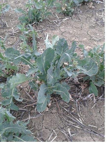

    Message par ti'clem le Lun 04 Avr 2016, 18:47
    les méligèthes, il faut les traitées ou pas ,colza apparition des premières fleurs pour les plus avancés(voir fleuri) et boutons accolés pour les plus tardifs, tous ça dans la même parcelle! (à cause des larves d'altises qui ont foutues le bordel).
    ti'clem
    Messages : 618
    Date d'inscription : 16/03/2013

    default Re: colza 2016
    Message par matthieu76 le Lun 04 Avr 2016, 18:54
    ti'clem a écrit:les méligèthes, il faut les traitées ou pas ,colza apparition des premières fleurs pour les plus avancés(voir fleuri) et boutons accolés pour les plus tardifs, tous ça dans la même parcelle! (à cause des larves d'altises qui ont foutues le bordel).
    tu en as des méligèthes ?
    Messages : 8706

    Message par ti'clem le Lun 04 Avr 2016, 18:58
    plusieurs dans les quelques fleurs et un peu dans les pieds chétifs qui sont boutons accolés.
    ti'clem
    Messages : 618

    Message par matthieu76 le Lun 04 Avr 2016, 19:00
    pour le moment j'en ferais pas à ta place mais surveillerais de près !
    Messages : 8706

    Message par ti'clem le Lun 04 Avr 2016, 19:02
    ti'clem a écrit:
    les pieds chétifs représentent environ 50% de ma surface!
    ti'clem
    Messages : 618

    Message par BJ51 le Sam 09 Avr 2016, 08:52
    Messages : 2307
    Message par bob89 le Sam 09 Avr 2016, 12:22
    Tout pareil , sa fera bien 25qx ....
    Pour en rajouter une couche , beaucoup de dégâts de pucerons sur blé à l'automne .....
    Messages : 1863
    Localisation auxerre
    Message par snif le Sam 09 Avr 2016, 12:53
    25 qx, tu es sur ? Il faudra de la terre qui compense.
    Messages : 16046
    Message par farmer6060 le Sam 09 Avr 2016, 13:20
    j'en ai du comme ca à 15qx je le vend...!!! putain d'altises
