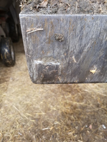

    Message par GC17 le Mar 20 Nov - 10:02
    Ferobide - Page 2 42115310
    Ferobide - Page 2 Aprzos10
    charlot50 a écrit:Ou peut on trouver 2 petits carrés de ferobide à bon prix ou même un échantillon commercial?Laughing
    Sa serait pour mettre dans les 2 angles d’une lame de godet que je dois refaire pour limiter l’usure.
    BELLAMy à SAINT JAMES, en tant que revendeur SCAR peut vous en fournir. Demandez du 40x40x6 mm ou du 25x60x6mm, autour de 160 euros les 10 plaquettes. Photos : après soudure et après 250 heures de service. Encore 100 heures possibles d'après l'éleveur qui a testé la solution.

    Message par GC17 le Mar 20 Nov - 10:03
