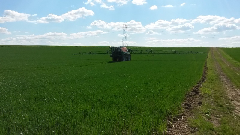

    Bon allez parlons des rampes, nous l'avons testé dans un champ en hélice d'avion, c'est du pur bonheur, elle ne bouge quasiement pas, que ce soit, fouettement, roulis etc
    On roulait a 20 et je lui ai demandé de freiner et rien, la rampe n'a pas bougé
    Elle était équipée du systeme de suivi du sol qui peut ou jouer sur la GV ou sur la hauteur de rampe...Et c'et tres efficace...
    A 14 km/h en bout de champ, on pouvait tourner et ne pas regarder les rampes, elle n'allait pas toucher le blé ! Ca change de mon tecnoma
    La rampe est vraiment legere, a la main on en fait ce que l'on veut, c'est du profilé en U, plus épais vers le chassis et moins épai en bout de rampe.. Quand à la fin de rampe c'est de l'alu, avec toujours l extension qui est articulé en X mais aussi en Y
    Pour info, avec la meme rampe, on peut triater en 36, en 30 ou en 24m, parfait pour les ETA.
    Pas de coupure de section par air, mais par un systeme de clapet, c'est la circulation continue qui coupe elle meme les troncons, ceci evite les electrovannes, les tuyaux d air et moins de volume mort dans les rampes !

    On peut deviner sur la photo du dessus un des systemes pour eviter le fouettement,
