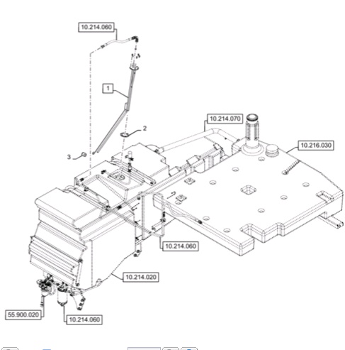

    Message par thierry 1968 le Jeu 26 Mai 2016, 08:17
    voici le réservoir additionnelle de 250 L
    il ne la détaille + voir a la testé avec un multimètre il y a combien de fil de branché dessus
    2 ou 3 fil

    bouuba a écrit:
    alain a écrit:Merci mais j'ai essayer 50 fois et je n'arrive toujours pas à accéder au catalogue
    Ton premier lien me demande une référence que je ne possède pas.
    au dessus de la case REFERENCES et a droite y a une case CATALOGUE
    Merci, comme dit plus haut, que j'y alle connecter ou en anonyme je tombe sur cette fenêtre:
    et quand je clic ou il y à la flèche, rien ne se passe.
    Mais c'est bon, Thierry ma envoyer la vue éclatée.
    Merci encore à tous.
