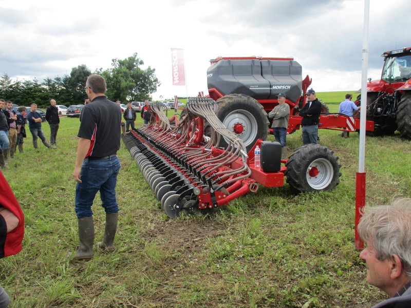

    J'ai testé le cambridge avant semis l'année dernière et conclusion levée parfaite. Donc crois moi , cette année 100 %
    Je sème au pronto et j'ouvre au Terrano puis un passage DDI. Les fourrières étaient toujours mieux levées :réfléchi  J'en ai déduit que le contact sol/graine était moyen , sol trop creux encore .... : victoire
    De plus , le rouleau avant semis est beaucoup moins dangereux en cas de gros orage Laughing

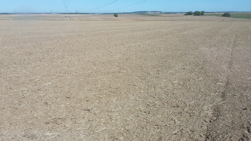

    fini de semer les miens dans du velours Very Happy
