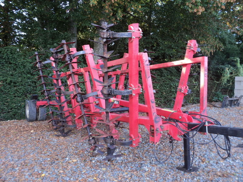

    Message par marie70 Lun 03 Oct 2016, 10:01
    voir  notre  bèche roulante hankmo après remise en état
     beches  roulantes  hankmo - Page 2 Couver13
     beches  roulantes  hankmo - Page 2 Couver14

    Message par tof Lun 03 Oct 2016, 12:17
    Tu n'as pas des terres usantes ? Embarassed
    Messages : 35619
    default Re: beches roulantes hankmo
    Message par marie70 Lun 03 Oct 2016, 12:26
    non pas trop !
    pas de silex !!
    marie70
    marie70
    département : centre ouest
    Messages : 9872
    Localisation centre ouest
    Message par ivanquoi Lun 03 Oct 2016, 13:07
    moins d'impacts qu'avec un compil car il n'y a que 4 bêches au lieu de 5 pour le compil.
    pas de rouleau a l’arrière ,sur le compil le double rouleau barre fait énormément pour  la finition du travail.
    pour changer une bêche il faut tout sortir .
    pas de graissage automatique.
    certainement moins onéreux Laughing
    a part cela ce doit être un bon outil 77

    Message par marie70 Jeu 20 Oct 2016, 20:14
    fait 30 ha avec les bèches
    le boulot est satisfaisant , bon mélange , bon émiettement
    mais c est vrai que ca n aime pas le vert !
    pas la peine d essayer dans un couvert !

    Message par marie70 Jeu 10 Nov 2016, 10:37
    on a utilisé les bèches pour préparer 60 ha
    boulot satisfaisant voir bluffant !!
    même mulcher du couvert avec ! juste un peu de moutarde en silique qui s entourait mais il y a un phénomène d auto nettoyage avec la vitesse des bèches
    pas déçu de notre petit investissement ( 6000 € avec la remise en état )

    on attends un devis  pour  22 dents niveleuses   genre cultimulch
     vous connaissez  agri  indus  ?
    pour  22 dents avec les  brides + boulon   on arrive a 700 €
    plus 2 barres de 3 m en carré de 50X50x3  pour  faire le support   a 100 €
    soit  un  cout  de 200 € du  metre
    les peignes a dent fuyantes  prêt a poser c est   400 -500  €  du  mètre

    Message par marie70 Jeu 27 Aoû 2020, 16:21
    revendu
    tres peu utilisé  ,  pas  satisfait  du  boulot en terre seche
    racheté un ddi a petits disques qui n a pas encore servi vu la secheresse !
