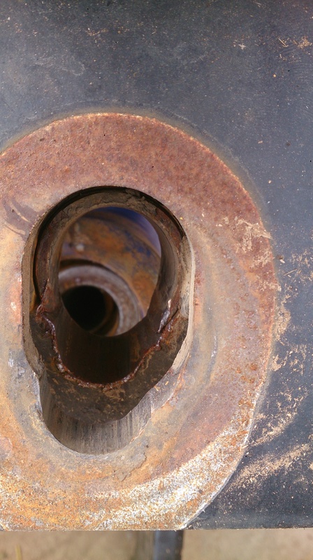

    Il y a quelque temps ayant vu un déchaumeur alpego puma 4 m d'occasion j'avais demandé sur le forum si quelqu'un connaissait.
    L'outil m'intéressais, je suis allé le voir, il etait tres propre ayant fait peu d'hectares ( trop dur à tirer pour certains adhérents dans une CUMA).
    Je l'achète, il arrive chez moi et je commence à m'en servir...................j'aurais me fait de me casser une patte, ca aurait durer moins longtemps :tb
    Le travail en lui même est bon, c'est une copie du Terrano de Horsh ( les pieces du Horsh se montent dessus) mais le reste c'est de la daube : bate
    La conception du chassis est mauvaise, j'ai été obligé de le renforcer mais le plus grave c'est que certaines pieces qui sont sans entretien dixit l'inspecteur technique que j'ai eu au tel s'usent à vitesse grand V et en detruisent d'autres.
    Je m'explique, les dents sont a securité ressort.
    En haut du ressort il y a une piece qui tient en place le ressort, qui est traversée par un long boulon. Ce boulon servant à maintenir tout le système comprimé.
    Cette piece est baguée pour que l'usure soit infime................
    Et bien non, l'acier utilisé est de la m***e et le boulon a bouffer la piece ainsi que le support de la dent.
    Le dechaumeur a environ 300-400 ha.

    En attendant les piéces Horsh se montent sur l'Alpego donc je vais vais les remplacer par du Horsh qui soit dit en passant est 2 fois moins cher.
