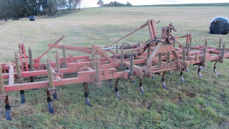

    Message par François02 Ven 30 Sep 2016, 12:17
    en 2008 on a acheté d'occasion un "stripel"
    à l'achat les socs des dents étaient rincés, donc avant la mise en route on va chez un concessionnaire où c'était la "foire aux pièces d'usure" et on revient avec des socs à 6€. Problème, ces socs ne pouvaient pas être montés sur l'outil car la courbure de la dent était différente...
    après recherches, coups de fils et envois de fax avec la courbure de la dent, on trouve à monter des socs de chez RAZOL, ceux ci s'adaptent parfaitement. On en déduit donc que l'outil est de la marque RAZOL...
    2016, les socs sont rincés (oui ça n'use pas des masses par ici, les étés humides ont ce seul avantage). On reprend des socs RAZOL et on a un soucis pour les adapter, la courbure est encore un peu différente...
    A savoir que RAZOL aurait mis la clé sous la porte cet été et aurait été repris par des locaux (je n'en sais pas plus).
    EBRA aurait eu la même courbure de dent que RAZOL mais après vérification sur l'outil EBRA d'un voisin, notre déchaumeur n'est pas un EBRA...
    Je me tourne donc vers vous pour essayer de déterminer la marque de l'outil...
    détermination de la marque d'un déchaumeur... besoin de votre aide! 0110
    détermination de la marque d'un déchaumeur... besoin de votre aide! 0210
    détermination de la marque d'un déchaumeur... besoin de votre aide! 0310
    la particularité serait la présence d'un graisseur sur l'articulation, et il y a aussi une bague d'usure (en plastique). Chez RAZOL visiblement il n'y a pas de graisseur...
    Je me demande également si cet outil ne serait pas une fabrication "artisanale" (ou d'un petit constructeur local) sur lequel on aurait mis des dents de marque????
    L'outil a été acheté ans la Sarthe.
    merci d'avance pour votre aide  : victoire  : victoire

    Sa ressemble pas mal à mon quivogne ! Sauf que j'ai pas le "taquet" de calage entre les deux brides ....
    Sinon rau / jammet ?
    J'ai eu le même problème avec un ih , j'ai fait venir une marchande de socs au carbure avec plusieurs modèles pour y arrivé

    Pas de pb pour la courbure
    Tu rajoutes des rondelles entre le soc et la dent(en haut probablement),tu serres et zou !

    C'est du quivogne, on le voit bien au système de repliage, à l'attelage et aux supports .

    pinocio a écrit:C'est du quivogne, on le voit bien au système de repliage, à l'attelage et aux supports .
    a oui dit donc, j'avais pas vue, il a été ressoudé !
    il y a donc aucun doute, quivogne !

    c'est un quivogne , j'ai le même en 8.3 m : victoire
    il est entièrement équipé en socs carbure ....

    Message par François02 Sam 01 Oct 2016, 21:32
    Valtra des Mauges a écrit:Je comprends pas trop pourquoi tu as le strippel et l'Actisol, tu pourrais pas tout faire à l'Actisol ? Ce serait plus simple, non ?
    bah c'est pas du tout la même utilisation!
    27 dents sur 5m30 ou 13 dents sur 4m30
    ça confirme donc que c'est un quivogne.
    as tu déjà changé les bagues d'usure à l'articulation?
    ce qui m'étonne c'est que les socs "classiques" à pas cher qu'on trouve chez promodis ou autres n'ont pas la bonne courbure :réfléchi

    Quivogne aussi
    Met des socs de chisel a 6e ils prennent la bonne forme en bloquant les boulons a la clef a choc (12x45 trcc de tete)

    voici les photos de la relique, les rotoherses sont un montage maison (acheté tel quel) vraiment peu performant... j'aimerai bien remplacer par des herses peignes mais €€€€€
    détermination de la marque d'un déchaumeur... besoin de votre aide! 0111
    détermination de la marque d'un déchaumeur... besoin de votre aide! 0211
    je pensais mettre une rangée de peignes comme sur le vibro kongskilde, mais en plus gros diamètre
    détermination de la marque d'un déchaumeur... besoin de votre aide! 0311
    C'était un sicam
