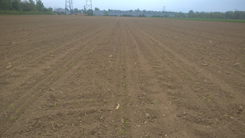

    Message par BE68 Dim 16 Avr - 21:06
    Photos d'aujourd'hui. Semis du 2/04
    Maïs  2017 - Page 4 <a href=Maïs  2017 - Page 4 Wp_20124" />
    Maïs  2017 - Page 4 <a href=Maïs  2017 - Page 4 Wp_20125" />
    Semis du 4/04
    Maïs  2017 - Page 4 <a href=Maïs  2017 - Page 4 Wp_20127" />
    0.66 de glypho 480 avec le s-métho
    Maïs  2017 - Page 4 <a href=Maïs  2017 - Page 4 Wp_20126" />
    Messages : 10444

    Message par Thomas68 Dim 16 Avr - 21:08
    Pareil, le liseron se devellope. La rampe dirigée va servir cette année...

    Message par BE68 Dim 16 Avr - 21:28
    Le glypho va calmer les plus précoces. Puis classique dicamba.

    Message par DEMONFAUCON Sam 22 Avr - 6:15
    Maïs  2017 - Page 4 Img_1120
    Maïs  2017 - Page 4 Img_1121
    C'est pas gagné.
    Et pour l'avance que l'ont auraient pu espère, ça c'est perdu.
    À deux degrés près : grr

    Maïs  2017 - Page 4 Empty Re: Maïs 2017
    Message par escrito17 Sam 22 Avr - 7:26
    put...,ça les a cramé!!!!!!!!!...il faut attendre un peu voir ce qui ressort du cœur...mais là j'ai bien peur....:réfléchi bon courage demonf, t'es assuré?

    Message par Invité Sam 22 Avr - 7:38
    DEMONFAUCON a écrit:Maïs  2017 - Page 4 Img_1120
    C'est pas gagné.
    met une mini serre sur un pied pour voir si il repart
    Message par DEMONFAUCON Sam 22 Avr - 7:38
    Oui assuré.
    Il y a un paquet d' ha en Alsace comme ça.
    Messages : 1904
    Message par basto Sam 22 Avr - 7:40
    c'était surement pas une simple gelée blanche a -2 :réfléchi il a du faire froid toute la nuit !!
