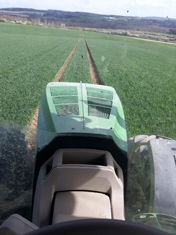

    default Re: semis de céréales 2018
    Message par grabouille Lun 16 Avr 2018, 23:50
    Messages : 8545
    Age : 103
    Message par pit59 Mar 17 Avr 2018, 00:44
    Il est superbe ton blé , ce qui compte est la marge   : victoire
    Messages : 8131
    Localisation les brouckes
    Message par max-42 Mar 17 Avr 2018, 08:06
    pit59 a écrit:Il est superbe ton blé , ce qui compte est la marge   : victoire
    ce n'est pas le sien en condor
    Messages : 4652
    Message par grabouille Mar 17 Avr 2018, 08:25
    c'est exact
    parcelle voisine
    Messages : 8545
    Age : 103
