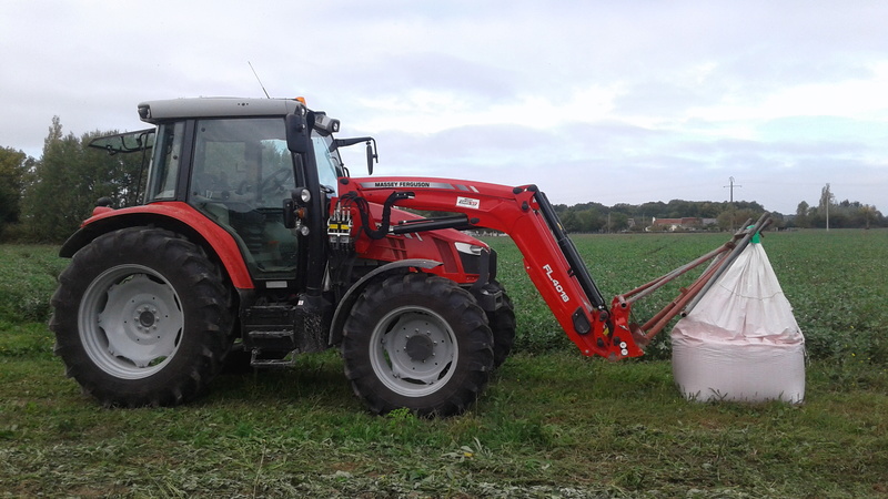

    Message par nico49 le Dim 24 Déc 2017, 12:25
    on a un 5712 au boulot depuis aout avec un chargeur massey 4018, le chargeur parait petit pour le tracteur mais les capacités sont déjà intéressantes.
    chargeur pour massey 5712sl   20171010

    Message par Sylvain01 le Dim 24 Déc 2017, 13:18
    Effectivement il est plus petit par rapport à ma photo, donc nous sur le devis ce serait le même que le tient.
    Version Efficient ? Vous avez pris le pont avant suspendu ? Celui qu'on a essayé l'a pas, mais avec la suspension de la fourche on ne sent aucune bosse sur la route.
