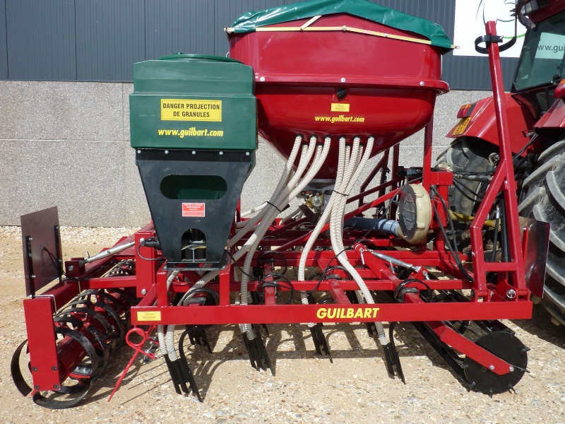

    Le Sem'agro 300 évolue. Objectif augmenter la contenance de la trémie pour les semis de céréales : 1700 litres. Deuxième solution pour les personnes qui souhaitent semer des couverts végétaux aux densités différentes : une deuxième trémie petites graines.
    Dans cette configuration : le semi se fait un rang sur deux, toujours derrière les dents.
    On peut imaginer un rang d'avoine et un rang légumineuse crucifère en mélanges sur le rang d'à côté. Toutes les combinaisons sont possibles.
    Mise en route dès les premières parcelles d'escourgon récoltées.
    Charles (pour ceux qui ne connaissent pas encore: étudiant en école de commerce en formation pour deux ans) tournera en démo cet été. Avis aux amateurs.
    Le semoir sera aussi en présentation à champs d'innovation le vendredi de la finale nationale de labour à Hautvillers Ouville début septembre.
    Le thème de champs d'innovation : implantation et déstruction de couverts végétaux.
    En ce qu concerne l'implantation, il y aura donc le Sem'agro 300. Pour la déstruction, ce sera de Déchaum'agro 500 repliable.

    default Re: vidéo semis simplifié
    Message par gingko Mar 29 Juin 2010, 21:46
    un semoir comme presente c est quel budget m guilbart?
    Messages : 9304
    Localisation Nord du 02
    Message par Edouard GUILBART Mar 29 Juin 2010, 21:51
    gingko a écrit:un semoir comme presente c est quel budget m guilbart?
    Il faut compter 18000 € ht.
    C'est hyper complet à ce prix et très polyvalent.
    Message par gingko Mar 29 Juin 2010, 22:07
    quelle vitesse possible
    Messages : 9304
    Message par Edouard GUILBART Mar 29 Juin 2010, 22:14
    gingko a écrit:quelle vitesse possible
    raisonnablement 10 - 15 km.
    Par contre puissance faible : 120 cv avec un distributeur prioritaire.
    Message par Edouard GUILBART Mer 30 Juin 2010, 10:10
    petithom1 a écrit:Bonjour, orge d'hiver faucher reste plus qu'a presser la paille en fin de semaine.
    Je pense que l'idée de mettre deux distribution serait un plus pour pouvoir mieux doser les mélanges de couvert même si ca tombe dans le même tube de descente. Et pour l'engrais en localiser bien pratique.
    Si Mr GUILBART veux faire une demo, je suis preneur.
    La difficulté va être la distance et la logistique. Dans un premier temps, je vais faire de la démo dans ma région.
    En ce qui concerne l'engrais : quel type et quelle quantité ha ?
    Le semi en double densité de fera par 2 descentes différentes, l'une derrière l'autre.
    Message par Invité Mer 30 Juin 2010, 13:44
    En ce qui concerne l'engrais : quel type et quelle quantité ha ? 18-46 de 80kg a 150kg Par ha
    si on peux les declaler un peu 5cm sera mieux pour les engrais
    deux tete type accord fait bien l'affaire ...
    mais il faut un entrainement par radar car si le semis se fait a plus de 10km/h la roue trouve trop lontemps au bout du champs
    je reste a votre disposition pour plus d info
    Message par Edouard GUILBART Mer 30 Juin 2010, 21:24

    Message par Edouard GUILBART Ven 13 Aoû 2010, 18:13
    vidéo semis simplifié - Page 2 P1000113vidéo semis simplifié - Page 2 P1000112
    Je dois prendre des vidéos dans des terres beaucoup + difficiles. N'oubliez pas que ce type de semoir est apparu tout d'abord dans des secteurs où il y a plus de cailloux que de terre. Il est évident que là où la vidéo a été tournée, c'est du limon à 14% d'argile : du beurre. C'est vrai que dans ces terre, tout va toujours bien encore que la battance est une difficulté parfois pas simple à surmonter.
    Quelques photos comme j'avais promis. Trémie principale 1900l, la seconde 220l. Semi à 15cm.
