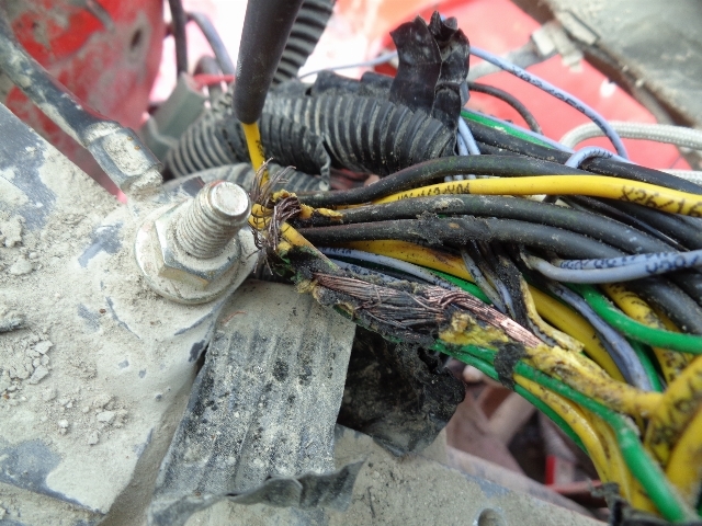

    Message par Mendoza le Lun 30 Avr 2018, 19:51
    j'avais un fil de denudé sur le faisceau du joystick, ca peut grillé quelque chose d'autre?
    au depart je pensait que ca venait du faisceau, mais vu que maintenant meme sans brancher le faisceau le fusible saute...
    https://image.noelshack.com/fichiers/2018/18/1/1525110513-mt.jpg

    Message par Mendoza le Mar 01 Mai 2018, 10:04
    le belge a écrit:débranche voir l excitation sur l alternateur
    Tu as changer ton démarreur y a pas lgtps ça peut venir de lui.
    j'ai debranché mais de toute facon ca ne peut pas venir de l'alternateur, car le fusible saute des qu'il y a le contact donc le motur n'est pas encore demarré
    ca va finir que je vais appeler manitou, ca commence a me casser le cul cette affaire là!

    Message par LE CAM le Mar 01 Mai 2018, 10:20
    regardes encore plus loin ton faisceau tu dois encore en avoir une mise à la masse de ce type plus loin que tu as mis en contact à force de remuer le faisceau.
    par contre je ne comprend pas ton problème de relais le K3, K8 et K4. là si ça continu tu peux avoir un problème avec la carte et je te conseillerai d'appeler manitou

    Message par Mendoza le Ven 25 Mai 2018, 09:52
    pour faire suite a mon poste,
    j'avais tout démonté dans la cabine et impossible de voir la panne,
    en trifouillant les fils, il c'est remis a démarré... vient ensuite un nuage noir de fumée avec flamme...
    panne trouvé!
    le faisceau principal HS...
    valeur neuf dans les 600 € (+ plus d'une journée de démontage remontage)
    y a plus qu'a réparé les 6 fils HS
    Mendoza

    default Re: manitou 735 fusible boite (f8) qui fait que de sauter!
    Message par ADBLUE le Ven 25 Mai 2018, 12:53
    comme sur mon tracteur
    un fil du faisceau coupé
