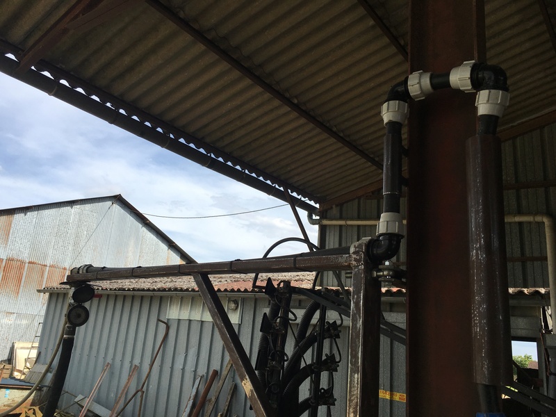

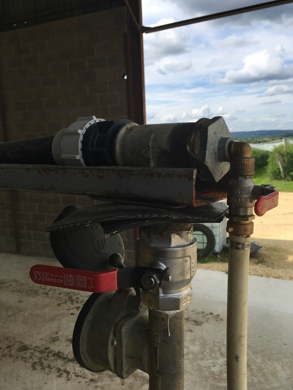

    Pour ceux chercheraient l'inspiration pour fabriquer une potence de remplissage de pulvé, je partage la solution que l'on a adoptée
    idée potence de remplissage Potenc18
    idée potence de remplissage Potenc10
    idée potence de remplissage Potenc11
    idée potence de remplissage Potenc12
    Des gonds réglables de barrière à vache pour le pivotement de la potence et en guise de raccord tournant un plasson à 90° dont la bague de crampage à l'intérieur a été enlevée. Par chance le plasson coudé s'est trouvé etre pile de la bonne dimension pour pouvoir se servir du tube rectangulaire pour le maintenir en place.

    Message par gyrophare18 le Mar 12 Juin 2018, 15:21
    désolé pour les photos qui ont automatiquement été pivotées de 90°

    Message par gyrophare18 le Mer 13 Juin 2018, 13:52
    tervueren a écrit:je vois pas l avantage d une potence . faut ouvrir le pulver par en haut a chaque fois . je prefere aspirer dans un bidon de 200 litres avec ma pompe a haut qui le remplis .
    En fait les potences nous servent pour le remplissage des pulvés arbo. Elles sont alimentées par une cuve tampon qui fait office de chateau d'eau elle meme alimentée par l'ancienne fosse à lisier qui collecte les pluviales des batiments. On gagne du temps au remplissage, pas de problème de prise d'air à l'aspiration, la dilution des pourdres dans le panier est plus facile.
    Pour le pulvé céréale c'est un tuyau qui vient directement de la mëme cuve tampon et on pompe par l'aspiration classique du pulvé.
