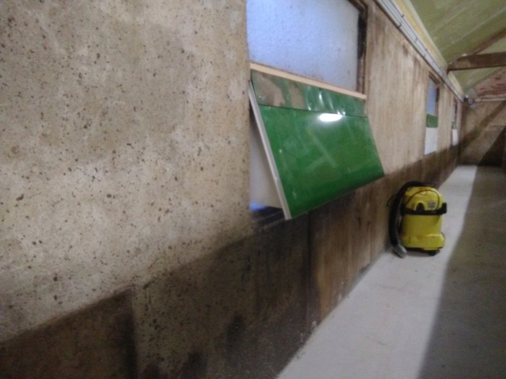

    Message par abel des flandres le Jeu 1 Nov 2018 - 18:44
    on arrive a la fin des travaux ( il vaut mieux , les porcelets arrive lundi debut des grand travaux!!!, on creuse la piscine - Page 2 388366507 ) donc aujourdhui , pose des entrées d'air mode poule a part la boulonerie, tout le reste recup : victoire bon allez quelque photo de tout ça
    6entrées d'air sur la longeur
    debut des grand travaux!!!, on creuse la piscine - Page 2 Img_2029
    1 en position ouvert
    debut des grand travaux!!!, on creuse la piscine - Page 2 Img_2028
    vue a l'exterieur avec le systéme de reglage  trappe par trappe
    debut des grand travaux!!!, on creuse la piscine - Page 2 Img_2030
    l'avantage de bossée en menuiserie  danse
    debut des grand travaux!!!, on creuse la piscine - Page 2 Img_2031
    et le portillon qui sont aussi posé
    debut des grand travaux!!!, on creuse la piscine - Page 2 Img_2032
    ca sent la fin debut des grand travaux!!!, on creuse la piscine - Page 2 66635145
