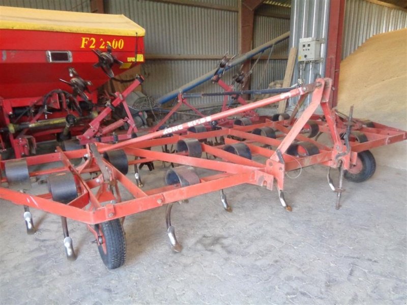

    Vibroflex 7400 à éviter... Et pourtant je suis fan du vibroflex, surtout des anciens modèles, avant que la production ne soit délocalisée en Pologne... Chez Kongskilde la qualité en bien baissé...
    Je reste convaincu que la dent vibroflex modèle VF (et non VFM) est très bien adaptée aux argilocalcaires cailloux des plateaux du Barrois-Bourgogne. Mais il faut la prendre sans aillerons.
    Je ne sais pas si tu souhaite acheter un modèle neuf ou occasion, mais en neuf regarde le nouveau Kveneland Turbo, ou un Kockerling Vario.
    De mon coté, je recherche un constructeur pouvant me faire un vibroflex avec dent VF, et un écartement de 15-16 cm (Le pas de 24 cm est trop important et laisse des bandes non travaillées sans aillerons), et de pouvoir l'équiper d'un rouleau U ou rollflex...

    La référence est le modèle de la photo, avec chassie en fer plat et dent VF.
    La dent VFM, n'a pas le même angle d'attaque. Elle est prévue pour mettre des aillerons, mais les aillerons empêchent de descendre..Vibro flex 7400 98823d7d-5a6c-4ca0-a199-ad53b406f474_800x600.

    Vibro flex 7400 20181054
    Je ne connais meme pas son nom, tout le monde lappelle ici "canadien religieux 4 barres" , bp ont ete vendu en 4m 2 roues de jauge et soit des herses soit des beches bonnel derriere... en 5m rouleau cest rarissime et pourtant keske ca va bien !
    Ici en prepa a 10 cm juste devant le semoir a 10 kmh avec 170 poney devant il l'emmène facile manque juste 30 cm dempattement pour la stabilité qd on relève la bête...
    Et avec la disposition des dents en pif paf kivabien

    delaplace peut te faire un 4 barres + rouleau , le Goliath ,  on avait ça chez l'ancien taulier

    Message par bidou02 le Sam 16 Mar 2019, 20:03
    dgé a écrit:le jardin triste
    Ue fait chier cest trop fin a b2 avec cet outil la presque  :réfléchi
    10 kmh + dent vibrante + rouleau facon condor tu explose tout.... le solitair se promène a 10 kmh pour les semis en 1ere date !
