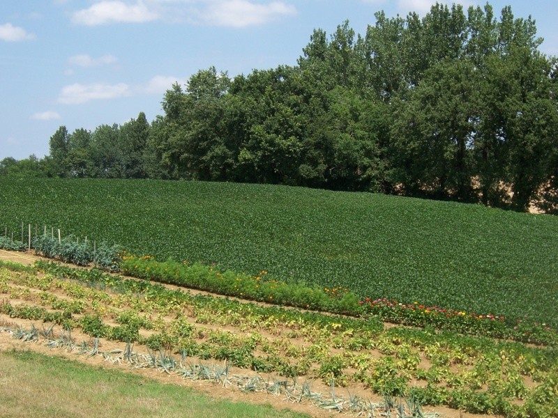

    Voici le mien qui à soif tout comme moi Nodosités sur Soja ??? 459143 .

    En tout cas il est beau ton soja, quels avantages / inconvénients de le semer à 45 cm ???
    PS= c'est ta maison au bout du champs de la première photo ???

    C'est pas ma maison sur la photo.
