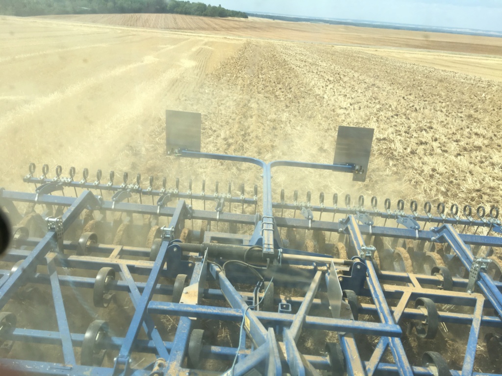

    J'utilise un Allrounder avec les petits cœurs et ça va pas mal.
    L'avantage du rouleau est de bien contrôler la profondeur par rapport aux roues. Après, c'est qu'il peut repiquer, sauf à faire terrer les peignes à fonds pour bien gratter. vibro a pattes d oies Img_1212
    vibro a pattes d oies Img_1211
    vibro a pattes d oies Img_1210

    L'avantage, c'est qu'en mettant les langues de chat tu peux faire un premier déchaumage pour les faux semis.
    Cet été, en second passage même avec des repousses, je ne voulais pas enlever les langues de chats pour mettre les pattes d'oies, et j'arrivais à détruire des repousses avec les langues de chat :  avec la vitesse et les vibrations, même si les dents sont tout les 15 cm, on détruit presque tout.. Mais quand il fait sec !vibro a pattes d oies Erof4310
    vibro a pattes d oies Img_1311

    5 m de largeur..
    En porté, pour un bon contrôle de la profondeur, il faut un rouleau. Sinon, j'ai des voisins qui ont des vibrotill semi porté avec des cœurs : Le travail est moins nivelé, malgré les 3 rangées de peignes.. et j'ai vu qu'ils ont laissé pas de repousses de colza, voir des bandes de repousses entre les dents. Alors que le kockerling même en socs langue de chat, j'ai rien laissé !
    Je trouve que le double rouleau U ne tasse pas assez, mais au moins ils ne bourre pas de peur comme les rouleaux barre dès que c'est frais, et assez solide dans les pierres, par rapport au Rollflex genre Horsch.
    En premier déchaumage, c'est un peu juste pour rentrer, sauf pour faire de la gratouille… Mais c'est polyvalent :
    - Pour semer mes blés de colza, pois et lentilles : J'ai passé un coup de vieux vibroflex à dents droites pour fendre et éclater, c'était sec après la moisson. Puis deux coups d'Allrounder profond : Je suis descendu à 15 progressivement.
    - En reprise, ça va pas mal : Quand on laboure pour les semis d'automne, il faut labourer tôt et rouler, c'est comme ça dans nos terres. Quand le labour a bien mûri (Mouillé, séché), un bon d'Allrounder, ça reprend bien. Cette année, vu qu'il a plein plu début octobre, avec le kockerling, j'ai détuit toutes les repousses de blé pour semer l'orge, les vulpins et dicotes, avec seulement les langues de chat...

    Message par dgé Dim 03 Nov 2019, 16:30
    je fais ça, RAS
    Messages : 36667
    default Re: vibro a pattes d oies
    Message par jeromer Dim 03 Nov 2019, 17:39
    J ai deux roues pneus sur les côtés, il faudrait peut-être en rajouter 2 pour avoir un meilleur maintien de la profondeur
