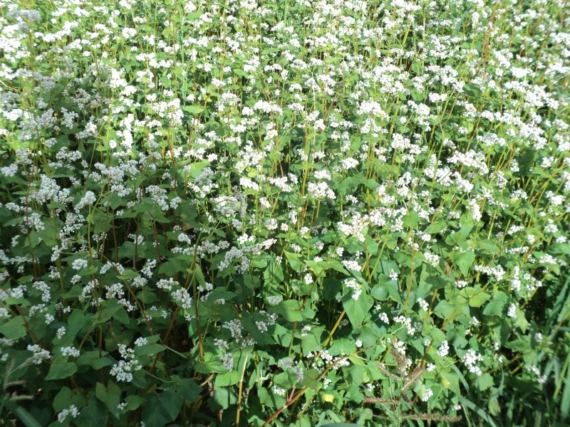

      Message par marie70 le Lun 12 Aoû 2013, 09:13
      marie70 a écrit:seme le notre mardi 25 juin
      levé le 1/07   ca été rapide   on a bien fait d attendre un peu pour semer
      au 10 /08

      Message par Pierre89 le Dim 22 Sep 2013, 14:06
      au 10 /08
      url=https://servimg.com/image_preview.php?i=4&u=17816635][/url]
      Belle implantation cheers

      default Re: Dérobé de Sarrasin
      Message par Pierre89 le Ven 04 Oct 2013, 13:46
      laurent53 a écrit:ça va murir JJ?
      JJ, photos prises récemment ? Pour le 52, il est encore bien en fleurs ?
      Messages : 6630
      Message par JJ le Ven 04 Oct 2013, 19:19
      Les photos sont du 3/10.  C'est mon premier dérobé de sarrasin .
      Alors je ne sais pas mais j'espere en récolter.
      En tout cas c'est un couvert comme un autre a moins de 50€
      Messages : 5288
