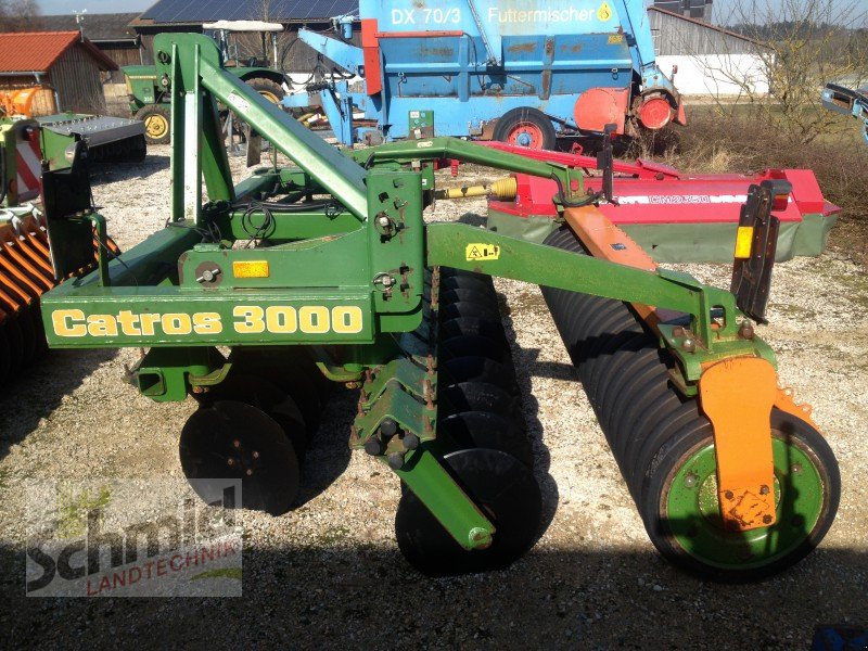

    Super semis et belle levée : victoire  , c'est quoi le Catros   :réfléchi   exactement .

    poun47 a écrit:Super semis et belle levée : victoire  , c'est quoi le Catros   :réfléchi   exactement .
    Semis de céréales à la volée - Page 8 E03bd66324697f3e605468221c1dae23_800x600

    arn82 a écrit:
    benj1012 a écrit:
    arn82 a écrit:
    BV-Fan a écrit:tu as fait ca avec quel type de semoir?
    Un amazone ZAM et puis un coup de catros!
    Je fait preque tt mes ble comme ca
    Avéc les mêmes outils
    Depuis longtemps? Avec quels précédents?
    Pour limiter encore le nombre de passage, je pensais qu'il serait intéressant de mettre un semoir sur le déchaumeur mais plusieurs questions se posent:
    - Ou faut il laisser tomber les graines, dvt la première rangée de disques, la seconde, avt le rouleau???
    - Quelles sont les limites du système (levées adventices, précédent inapproprié..)?
    - J'en ai parlé avec un commercial (kuhn) qui me disait que c'était une bonne idée pour les couverts mais que ça ne marchait pas bien pour les semis de blé (dixit kuhn). Pourquoi donc ça passerai pour un et pas pour l'autre??? A moins qu'ils aient peur de plus vendre de semoir à 15000€ du m... :réfléchi : rr
    Précédent colza, tournseol , tv et blé
    J ai un semoir en ligne pour le colza !
    benj1012
    benj1012
    Messages : 1905
    Localisation Est 49
    Semis de céréales à la volée - Page 8 Empty Re: Semis de céréales à la volée
    Message par benj1012 Lun 22 Fév 2016, 22:42
    Semis de céréales à la volée - Page 8 Imagebc011852ce76bb584a36e3f621c6a791
    Ble sur bd en tcs à la vollée au zam +catros
    benj1012
    benj1012
    Messages : 1905
    Localisation Est 49
    Message par arn82 Lun 22 Fév 2016, 23:42
    benj1012 a écrit:Semis de céréales à la volée - Page 8 Imagebc011852ce76bb584a36e3f621c6a791
    Jolie! 62 langue2
    Tu passes direct ou tu interviens avt le semis?
    Quand tu dis tv, c'est bien trèfle violet? Il est développé quand tu sèmes? Comment ça se passe, glypho, zam et catros??? Quid des rdts?
    Tu vises l'économique au détriment du rdt ou tu arrives à faire aussi bien que des voisins avec des techniques plus conventionnelles?
    Je trouve ça beau le tv mais ici, il risque d'avoir soif avt un blé...  rame
    Bcp de questions dsl mais ça me plait bien ton système (ou ça me fait rêver si tu veux). fou2
    arn82
    Messages : 620
    Localisation 82
    Message par benj1012 Mar 23 Fév 2016, 00:25
    Un semoir est un semoir ! A la volee ou en ligne . Ici C est seme à 125 kg.
    En Tcs derrière paille et en "Sd " derriere les autres précédents .
    Glypho allié sur colza et trefle violet et feverole .
    Semis et catros
    Je désherbe au Quartz apres et je reviens plus .
    Augmentation du Rdt depuis que je fait Ca . Ça va vite , juste le catros qui va moins vite :2,5 ha /h sinon Ca roule .
    Rdt de 50 à 85 qx pour des potentiel à 60-65
    Message par arn82 Mar 23 Fév 2016, 13:38
    benj1012 a écrit:Un semoir est un semoir ! A la volee ou en ligne . Ici C est seme à 125 kg.
    Semis et catros
    Le trèfle c'est une culture ou un couvert? Tu le sèmes comment? Tu détruits très tot ou au dernier moment?
    Tu as l'air d'avoir du caillou, c'est des terres légères non (enfin pas trop d'argile)?
    Sinon tes rendements sont pas dégueu si on considère le coût d'implantation. : victoire
    Comme je le disai plus haut je pense à mettre un semoir sur le catros. Tu n'y as pas pensé?
    Si t'en as marre de mes questions, n'hésites pas... Laughing

    Message par erwin Mar 23 Fév 2016, 15:34
    benj1012 a écrit:le TV etait en culture , j'arrete a cause des prix et des rdts!
    je seme le colza et TV avec un semoir a dent +TF
    je detruit au dernier moment (fin sept )
    terre 60 % sable ,20 % argile calcaire, 5% limons
    semoir sur catros 500-800 l, amazone zam -> 3000 l pesée, 12 m ! (j'ecarte en 24 et je croise tt les 12m)
    je ne cherche pas seulement le cout d'implantation , je suis pret passé plein d'outil pour faire 100 qx ! mais plutot la reussite et la qualité : je fait mieux qu'un combiné , pas de bouchage , meilleur rappuie (rouleau matrix) , debit de chantier
    ton Catros est en quelle largeur ? porté? semi-porté?

    Message par benj1012 Mar 23 Fév 2016, 15:52
    porté 3.5m sur 180 ch !!! lol
    je peut tracter le double
    benj1012

    Message par dgé Mar 23 Fév 2016, 15:55
    joli benj, je voudrais bien avoir le même tallage que toi rame
    et t'as pas un comi pour ramasser les pierres : rr

    Message par erwin Mar 23 Fév 2016, 17:03
    benj1012 a écrit:porté 3.5m sur 180 ch !!! lol
    il ne sautille pas ton Catros ? ... le mien ( 3m ) rame
    Messages : 14323

    Message par arn82 Mar 23 Fév 2016, 23:48
    C'est quoi +TF?
    Le catros doit quand même mieux rentrer que dans mes terres vu ton niveau de sable. C'est vraiment bien adapté à ta technique!
    Mon père pense comme toi pour le semoir mais avec une cuve pneumatique on obtient un volume approchant et on ne passe qu'une fois... En mm tps je n'ai pas la pesée, c'est donc moins évident pour bien régler!
    Sinon effectivement un débit de chantier élevé et une conso de gasoil ridicule comparait à un combiné!!! : victoire
    oui un peu il faut le reconnaitre , le semi porté en CUMA est mieux 5m
    benj1012

    Bonjour à tous !
    Quelqu'un a déjà recouvert un semis à la volée avec une houe rotative?
    J'aurai ça de dispo pas loin (les orties commencent à pousser au pied de l'engin : rr c'est dire si ça sert !!!)
    Semis de céréales à la volée - Page 8 06g5re
    Merci d'avance : victoire

    Message par ivanquoi Mar 06 Fév 2018, 18:53
    pas sur que ce soit suffisant pour recouvrir :réfléchi
    Message par fusa 32 Mar 06 Fév 2018, 18:54
    dans de la boulbène sèche en un ou deux passage cela doit être possible
    Messages : 17645
    Message par Bob le camionneur Mar 06 Fév 2018, 19:19
    fusa 32 a écrit:dans de la boulbène  sèche en un ou deux passage cela doit être possible
    Pour les limons, j'ai ce qu'il faut tu le sais : victoire
    Bob le camionneur
    Bob le camionneur
    Messages : 550
    Date d'inscription : 20/11/2010
    Localisation Sud Ouest
    Message par fusa 32 Mar 06 Fév 2018, 19:29
    donc si c est pour de l argile je dirais qu il faut passer un outil un peut plus agressif , la question est surtout combien de passage est tu prêt a faire pour implanter le blé . c est du SD pur et dur ou du TCS
