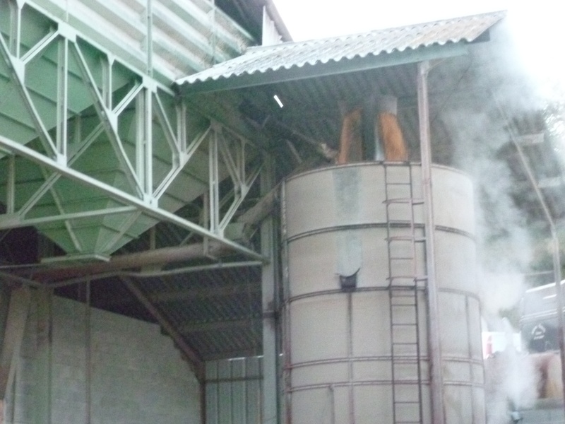

    Message par Invité le Lun 16 Aoû 2010, 08:21
    j'utilise un silo séchoir gsi le top en m.o ,

    default Re: sechage maïs
    Message par dugers le Lun 16 Aoû 2010, 15:28
    8070al a écrit:Euromat n'est pas trés performant en consomation d'energie, mais pas besoin d'infrastructure particuliere,
    pas d'electronique, et toutes les reparations je les fais moi même, voir même les pieces je les fabriques,
    d'ou le fonctionnement ne me revient pas trés cher sauf en temps.
    les sechoir euromat c'est une base de séchoir italien de marque strahl ? non?
    dugers
    Messages : 3317
    Localisation réfléchis bien
    Message par dugers le Lun 16 Aoû 2010, 15:29
    ac/dc59 a écrit:j'utilise un silo séchoir gsi le top en m.o ,
    une cellule qui sèche par le toit?
    dugers
    Messages : 3317
    Message par Invité le Lun 16 Aoû 2010, 20:47
    oui , je met 22m3 /bacht , j'alume le bruleur ,il passe en mode refroidissement quand la tempèrature souhaité est atteinte je vide en dessous pour la phase de refroidissement
    je fais 4 cycles/24 heures , soit dans mon cas ; 56 tonnes aux normes et cela pendant 6semaines 2300 t

    default le séchage mais a commencé
    Message par 8070al le Lun 27 Sep 2010, 22:12
    le séchage mais 2010 a commencé
    [url=][/url]
    mais entre 27.5 et 28.5 d'humidité.
    8070al
    Messages : 645
    Date d'inscription : 06/08/2010
    Localisation sud toulouse, www.chambresdhotes-auterive.fr
    Message par tf76 le Lun 27 Sep 2010, 22:41
    8070al a écrit:le séchage mais 2010 a commencé
    C'est mon maïs qui par en fumé triste et en plus il faut payer : rale
    langue langue langue bonne nuit 8070al et a demain
