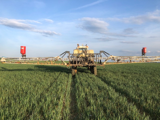

    Message par JJ le Mar 12 Jan 2021, 09:24
    mat61 a écrit:T'en a pas un toi JJ?me semblait avoir vu des photos :réfléchi
    Quand tu dis,il y'a toujours une panne, c'est quel genre ?parce que si c'est sur le site à 20km...
    4440 boite auto 24m 3500 hrs . Acheté a 2500 hrs 15k€ dans un etat pitoyable.
    Je fais aussi beaucoup de route , a 32 km/h rame
    Mes pannes du moments sont des fuites hydrauliques sur l'orbitrol et la boite , mais j'ai du temps en temps des soucis de faisceau elec sur la pulvé en coupure de tronçon ( je soupconne l'humidité ) .
    Niveau pompe , j'en ai une d 'avance mais depuis que je charge avec une pompe auxiliaire (4 ans) je n'ai pas changé la pompe et je fais quasi tous l'N en solution .
    Listing des pannes en 1000 hrs : pompe injection moteur , pompe centrifuge une fois la 2 eme année , cable commande boite , electrovanne cuve rincage , electrovanne rincage , des axes sur les rampes , les tuyaux de pulvé qui ont mal vielli aux articulations .
    J'ai jamais pété de flexible hydrau mais j'en change régulièrement , je dois faire ceux de hauteur de rampe cette hiver
    Seulement 2 fois j'ai été immobilisé au champ , l'injection bloqué 8 jours dans le champ rampe depliée un week end de 15 aout  , et une fois un fusible ou j'ai cherché la panne alors que c'etait juste un fusible.
    Dans les mouillières , ne pas oublier que c'est un 2 RM sans blocage , un SC a l'avantage d'etre leger et bien equilibré avec une bonne partie du poids a l'arriere rampe déplié.
    Mais je fais de grosses ornières dans mes mouillières. Moullières qui sont sur des caillasses a 25 cm.  Je n'ai jamais planté le SC mais j'ai pas de zones humides avec du fond a posé un tracteur.
    Dans ces zones je n'irais pas avec un SC en conditions humides.
    le vla le bouzin
    Achat spra coupe ! - Page 2 20160532
    en mode semis a la volée
    Achat spra coupe ! - Page 2 Img_2613
    je n'ai pas de photos avec  la pompe auxiliaire et en roue " larges " je viens de le ré equiper en 480 65 24 , avant j'avais des 380 85 24

    Message par JJ le Jeu 14 Jan 2021, 00:21
    mat61 a écrit:Il est pas mal celui de ton annonce, incorporateur à l'arrière donc pompe sous la cuve :réfléchi, boîte auto par contre il a pas le cadre pendulaire
    L incorpo sur un spra c est décoratif ou plutôt reglementaire,  c'est pas efficace, le mien est déposé, a la place j ai mis le pompe auxiliaire.
    Je remets l incorpo juste pour le CT.
    Ce manque d efficacité de l'incorpo me pèse de plus en plus, cet automne j ai balancé plus de 500l de Phyto rien qu en racinaire sur blé par le trou d'homme, je n' ai plus l âge de ces conneries Crying or Very sad
    L incorpo a l arrière ne veut pas dire pompe sous la cuve , les gars qui ont la pompe sous la cuve le précise, c est une modif a 3000 mil cela donne de la valeur
    Je tiens mes rampes a la GV. C est une habitude. Les rampes sont super stable au conditions de avoir un minimum de vitesse.
    C est plus stable a 20 km/h qu a 12 km/h un spra. Un trou ou une bosse ne font pas bouger la rampe a condition d'avoir de la vitesse.
    Franchement le pendulaire ne me manque pas , faut juste lever un poil la rampe extérieur dans les demi tour , et rabaisser après évidemment.
    A noter que je suis en 24m.  Je ne connais pas le comportement des rampes en 28 ou 30. Souvent il y a un pendulaire sur ces largeurs.
    Messages : 6177
