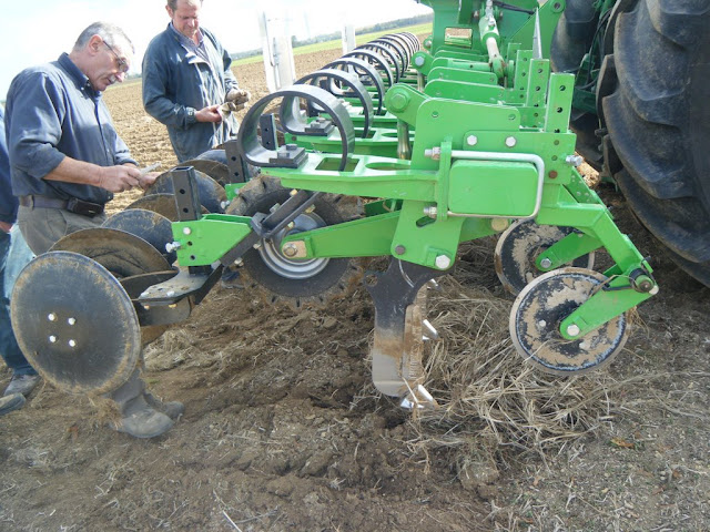

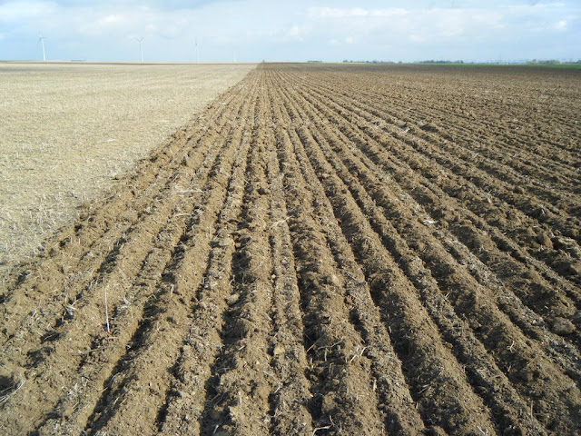

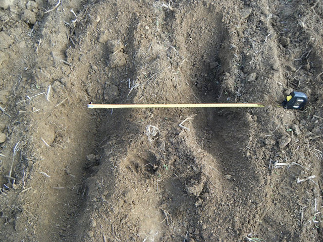

Album photo/vidéo d'une démo de strip till Duro de cette après midi :rolleyes:
bon j'ai mitraillé pas mal, le boulot a l'air très correct, peu de mottes sur le rang, travail assez chirurgical...bon je préviens c'est en terre de craie aussi... mais le matos semble bien fini...
il reste qq détail à peaufiner : pincement des disques de buttage, poids suffisant ... ?
mais c'est le + fini et adapté à nos conditions que j'ai vu pour le moment !!!

Prix ??????? pas encore fixé...
Dispo en interrang maïs, sécurité NSH, porte à court pour combinable sans disque mais avec roues de resserrage...

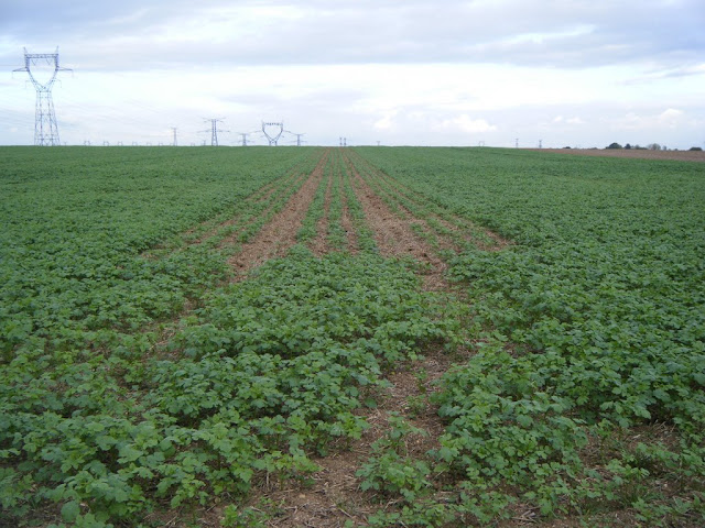

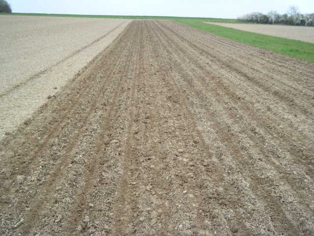

en photo il a l'air au top par contre je ne sais pas si la photo a ete prise a l'automne ou au printemps
ca aurai ete bien de savoir pour voir comment il a supporte l'hiver par rapport a un semis conventionnel
je pense que la photo est du printemps apres les photos c'est pas tjrs representatif

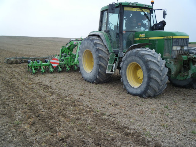

J'ai trouvé ça:
Fred 80- + membre techno +
- Messages : 1950
Age : 51Somme
Re: STRIP TILL Duro & Jammet pour betteraves
Le strip till a l'avantage de réchauffer le lit de semence, le problème dans les terres argileuses c'est qu'au printemps elles sont souvent difficile d'accés à cause du ressuyage... il y a un intérêt pour cette technique si le travail se fait en bonne condition.
Par exemple la photo ci-dessus avec le Massey, je ne suis pas certain que ce soit interessant car vu les mottes créé en surface du lit de semence qui vont sécher et durcir... PAS BIEN...
Techinque très intéressante pour des cultures ou la période de semis se fait en bonne condition quand la terre est bien ressuyé (colza, maïs, tournesol).

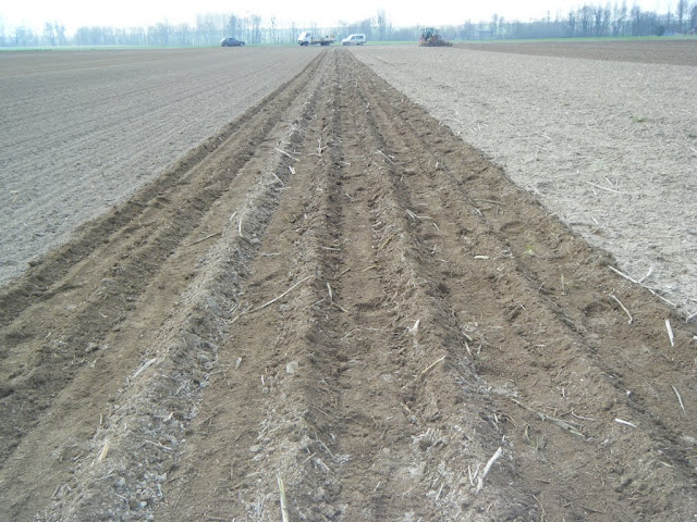

pour les mottes,après le gel on ne les verra plus.il y a 10 ans que je sème sur buttes parce que j'ai la machine et que la croissance juvénille est meilleure et cela fait un peu plus de sucre par la chaleur dans la butte et moins de tarre par la moindre profondeur d'arrachage et la terre de la butte est plus sèche et moins compactéedany UPA a écrit:Le strip till a l'avantage de réchauffer le lit de semence, le problème dans les terres argileuses c'est qu'au printemps elles sont souvent difficile d'accés à cause du ressuyage... il y a un intérêt pour cette technique si le travail se fait en bonne condition.

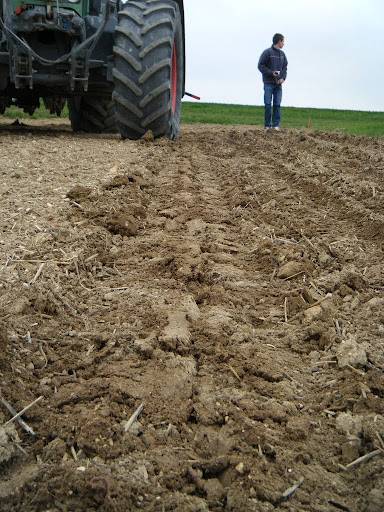

le travail du JD plus haut me semble limite trop humide

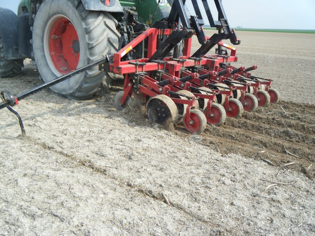

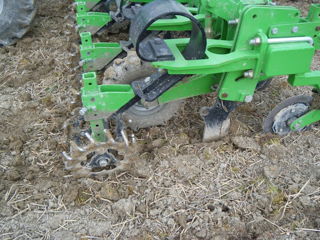

Démonstration de Strip Till DURO version "porteur" combinable
En terre de craie, déchaumée au Compil.
Gros avantage : version pratiquement finalisée qui semble au point :good:
Inconvénient : jette trop de terre de chq coté de la dent à mon gout, cela implique de
- rester à 4 kmh (ok en combinable ...)
- travailler sur un sol ferme avec couvert qui tient le sol
sinon si on roule à 7-8 , cela "butte" entre les rangs, donc aucun intéret au Strip Tiller (interrang avec terre "travaillée" = levées d'advenctices) :unsure:
il faudrait rajouter qqchose pour "canaliser" la terre autour des dents et éviter de "polluer" les interrangs :unsure: genre "disques à étoiles" de bineuses ^^ ^^
Je vous laisse vous rendre compte par vous meme de l'outil en cliquant sur le premier lien et en regardant ;)
Le strip till en lui meme est le meme que dans sa version portée.
ca a de la gueule quand meme en restant à 4 kmh :
avec une paille bien évoluée comme ici, certains sèmeraient au 502 à soc là dessus... :d

Suite des evenements :
Essai du Strip Till JAMMET
1) en graveluche (terre de craie gréveuse très très légère, sans "corps")
problème : la dent a pointe Carbure bouge trop de terre dans ce type de sol léger.
d'autant + que des résidus de luzerne s'entourrent autour de la dent ce qui boule d'avantage de terre.
il aurait mieux fallu la dent "fine" avec la pointe seule sans rajout de carbure ???
Sinon en vrai terre colorée, ou pour colza, maïs, tournesol... ca suffirait amplement :yes:
2- essai chez JP51 :
par contre, comme tout outil à dent, attention dans les zones argileuses : il faut que ca soit suffisamment ressuyé, ou bien passer l'outil 1 mois avant semis pour laisser murir la surface :unsure: et après pas evident de se guider avec précision pour bien suivre les lignes... :unsure: :huh:
lien vers l'album photos/vidéos :
http://picasaweb.google.fr/bidouagricool/StripTillJammetChezJP51#
lisez les commentaires qui décrivent + précisément les conditions de l'essai ;)
merci au constructeur, qui a une taille humaine et la volonté de s'adapter aux problèmes de chacun :good:
une bonne base de matériel, mais à faire évoluer pour qu'elle correspondent à nos exigences de betteraviers :yes:

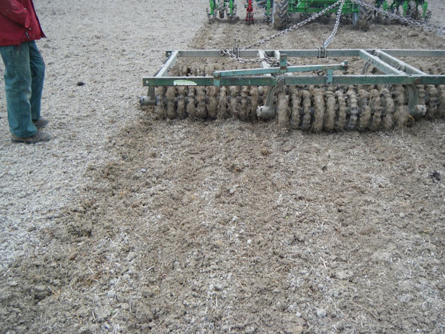

Suite encore de ma journée qui a été bien chargée :d
Revisite du DURO chez Bertrand 10 (merci pour l'accueil à l'arrach :d)
(album photo/vidéo : http://picasaweb.google.fr/bidouagricool/StripTillDuroChezBertrand10#)
nous sommes ici en situation de champagne humide (cb de % d'argile ? 15 à 20 ?) en tout cas le fond est bp plus "gras", d'autant plus que l'on est ici en travail très simplifié (1 gratouillage au compil à 2 cm voir rien du tout sur un morceau de champ).
Interculture de paille avec petit couvert + repousses de luz paturés par les moutons = tondu à raz).
une croskillette a été rajoutée pour mieux finir le travail que les roues griffes, affiner et resserrer
150 cv sur 6m à 5kmh. le tracteur est bien occupé, il ne faut pas moins.
comme pour le Jammet : memes limites le fond est gras. dans l'idéal il faudrait passer l'outil 1 mois avant semis (quid guidage sur les lignes au semis sans GPS ?)
ici en direct pur ca irait quasi mieux (bouge moins de terre). Attention ne pas dire que c'est moins gras comparé aux photos d'avant, la terre est plus blanche sur cette zone apparemment
tjr l'element Bristass qui fait un bien meilleur boulot (tranche les mottes, resserre, trie la terre fine). pourrait t-on imaginer un Bristass de 6m au lieu des roues à griffes, avec juste des disques à la limite sur les rangs ??? ca reviendrait moins cher que des supports individuels ?
MA conclusion personnelle générale au niveau de la technique Strip till en betteraves :
(n'engage que moi)
1- c'est pas simple et pas si polyvalent que ca : il faut dégager les résidus, ne pas motter, ne pas larder, resserrer très bien, ne pas déniveler, ne pas bouger trop de terre sinon autant décompacter en plein
2- c'est pratiquement impossible en combiné contrairement au maïs : on ne tolère pas en betterave d'avoir de terre colées au elements de rappui (semis à 1,5 - 2 cm maxi)
Donc :
1- il faut Strip Tiller en dissocié du semis. en terre "facile" : 1 mois avant semis dirons nous (quand on sème l'orge). En terre argileuse, il faudra Strip Tiller en nov/dec avec mini buttage (strip till d'hiver au lieu du labour d'hiver - pour laisser la surface évoluer au gel - quitte à passer juste au croskillette sur le RaV du tracteur qui sème pour rappuyer les buttes). cela permet également le faux semis sur les lignes : glypho en pré semis pour nettoyer.
2- cela implique d'avoir un equipement GPS au top pour se guider : précision 5 cm maximum ! et également pour semer (pour suivre les traces). attention une nouvelle fois si terrain dénivelé : les pneus du semoir suivet les trous... pas les bosses !
3- il faut des dents les plus fines et fuyantes possibles pour bouger le minimum de terre. autant en maïs on peut bouger 15 cm sur chq ligne, autant en betterave, si on bouge 15 cm sur 45, il n'y a pas vraiment d'interet ! Ou alors trouver un système de disques situés à l'arrière de chq dent qui contiennent et renvoient le flux de terre créé par la dent... cela permettrait en + d'accélérer le débit de chantier : objectif 7 à 8 kmh. Sinon autant décompacter en 4m en plein à 10 kmh qu'en 6m en localisé ?!!
Au final : A suivre ! Les matériels doivent encore évoluer pour vraiment donner de l'intéret et une faisabilité à la technique. Le pari serait de ne Strip tiller que 5 à 10 cm maxi sur les lignes, pour pouvoir désherber en localisé. Ceci combiné à un "paillage" des interrangs. 1 post en plein puis 2 en localisé pour parvenir à Ecophyto - 50 % ?
