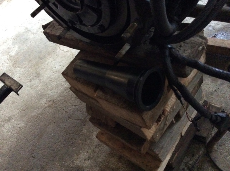

    Message par les mains noires Sam 13 Jan 2018 - 18:08
    pour ceux qui auraient une fuite au niveau du fléctor sorti moteur:
    changement joint et cone d’étanchéité entre le moteur et le pont.
