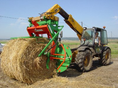

    Que pensez-vous de ces machines ? Le paillage est-il de qualité ?
    Avec des balles de Ø 180, elle fontionne bien ?
    Ca serait pour mettre sur un télescopique.

    il fut une époque , je me suis renseigner sur cette machine , mais j'ai abandonner car sur chargeur tracteur c'était limite , mais je n'ai entendu que des échos favorable sur la qualité de machine , je crois que camito en a une !!

    la manipaille va bien mais faut le petit coup de fourche derriére ...ça ne vas pas au fond d'un parc ....
    comme toutes machines faut du "doigté"...
    là je réfléchissais pour pailleuse à turbine sur télesco (que pailleuse)
    ce que me séduit c'est le systhème genre godet ...

    j'avais la DP180 à goulotte orientable, ben c'est pas terrible, je m'en suis débarrassé, et j'ai fait installer un plancher suspendu, ya pas photo, économie de paille, de place, pas obligée de mobiliser un tracteur rien que pour pailler, et le temps de charger la paille, c'est plus vite fait de pailler par en dessus les parcs.

    J en possede une sur telesco impec , sauf avec de la paille broyé

    oui mais quand c'est attelé, on peut pas reculer sans se mettre en travers 2 ou 3 fois avant d'arriver au bout, et en plus c'est trop étroit et pas stable, j'ai bien failli la renversser plusieurs fois

    tres bonne machine ,moi je l'ai pour des bottes carrees,la paille est tres bien ecarte.il faut de la paille tres seche !!!!!!!!!!!on donne un ptit coup de fourche dans les coins!!!!!!!tu peux demander un essai ,moi il est venu et j'ai garde la machine !!!!!!!

    moi aussi je suis interesser , la pailleuse sur godet sa appaille sur quelle largeur ?

    SI TU AS DE LA HAUTEUR DE BATIMENT ?TU PEUX ATTEINDRE 7 A 8 m DE LARGE avc une debofle

    Cette boite a loupé les explications de sa machine.  J'en ai une pour les  rectangle.  Suivant la presse elle est totalement nul ou parfaite.   Derrière une krone en rotocup 120 240 90  la manupaille étale presque parfaitement sur 8 m de large.   (mieux que les pailleuses semi porté)
    Derrière une class 80 120 240   c'est impossible de l'utiliser.

    il faut jouer en permanence sur l'angle + parfois des a coup pour pas envoyer trop de produit ou rien.
    Un bon pilote doit pouvoir enfiler des rondes dans le bon sens.  Mais avec des petites couches de paille par épaisseur.   Et pas de la paille de nuit longue + une paille d'axial de jour.

    j en ai une depuis 7 ans sur telesco rien a dire au niveau fiabilité , quand c est de la petite paille c est un peu plus compliquer a rependre sinon c est top ,
