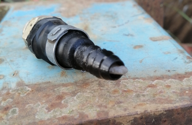

    Message par Manutimael Lun 09 Nov 2020, 23:32
    fergie62 a écrit:Le reste du bout de Plastic,
    Tu avais raison...
    Mon pere a trouvé le souci de l’erreur 94 qui n’en fini jamais. Petit bout de plastique blanc Coincé dans le tuyau qui vient du reservoir. Impossible de le voir sans démonter le collier et arracher le tuyau.
    En espérant que ce soit la fin du feuilleton.

    Message par fergie62 Mar 10 Nov 2020, 00:01
    Tu avais raison...
    code erreur sur mf 6495 - Page 2 Bdbd4210
    on dit merci qui  : ha
    ça me fout en rogne, certains prennent le reservoir pour une poubelle  :réfléchi
    vu la photo la moitié du diametre est obstrué
