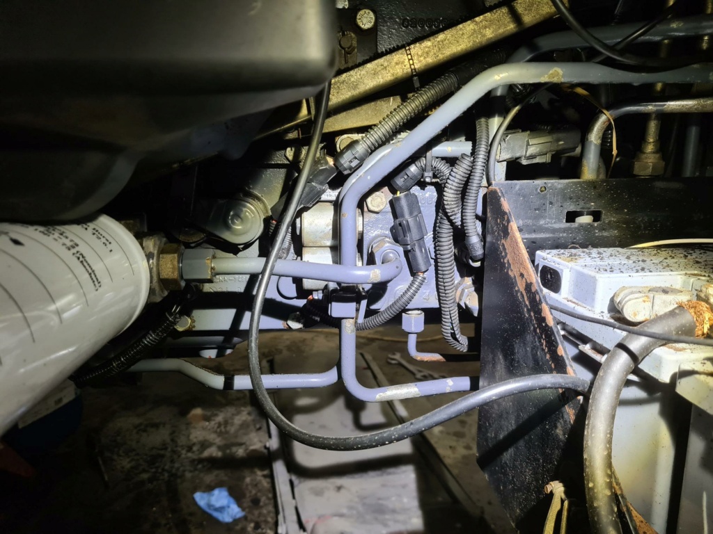

    Message par Magneto Jeu 17 Fév 2022, 21:09
    Bonsoir,
    je comprend maintenant pourquoi tu dis "entre le réservoir et la boite". En fait on ne sait pas y accéder sans dépendre le réservoir?  Pouvez vous me confirmer qu'il s'agit bien de la fiche bleu sur la photo? Merci
    Code Erreur New Holland - Page 5 20220210

    Message par bis 18 Jeu 17 Fév 2022, 21:25
    bonsoir Magneto : victoire
    oui c'est bien cette connexion qui va au capteur de vitesse, et il faut tombé le réservoir pour y accéder  Crying or Very sad
    un peu de taf, mais pas insurmontable
    si tu as un peu de temps, profite en pour nettoyer le fond du réservoir pendant qu'il est démonté : victoire

    Message par Magneto Mar 22 Fév 2022, 06:05
    Bonjour,
    j'ai démonter la sonde et la panne semble assez évidente!
    Code Erreur New Holland - Page 5 20220211
    La valve qui gère le Dual power c'est bien celle qui ce trouve derrière le bac à batterie? (voir photo)
    Est ce qu'il est nécessaire de prendre les pressions pour vérifier son fonctionnement? Si oui, y a t'il des plugs ou des orifices de prévu, ou bien faut il bricoler des raccords?
    Code Erreur New Holland - Page 5 20220212
    Encore merci pour votre suivi... Mais comment je faisait avant ?  :réfléchi
