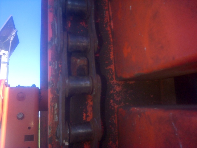

    Message par tf76 Mar 21 Jan 2014, 19:17
    Je profite également  de la morte saison pour essayer de faire quelques années de plus avec mon enrouleur.
    Tout d'abord comment re-chromer l'entré d'eau dans la bobine ?
    irrifrance optima  - Page 2 Img-2123
    Je dois changer le picot et la chaine.
    Ou trouver des picots neuf et quel est le type de chaine ?
    irrifrance optima  - Page 2 Img-2124
    default Re: irrifrance optima
    Message par rb42 Mar 21 Jan 2014, 19:23
    les picots doivent pas ce changer souvent , j'ai jamais vu , ils sont vraiment mort tf ? ils servent juste de guide et d'accroche pour la chaine , elle arrive à sauter chez toi ?

    rb42 a écrit:les picots doivent pas ce changer souvent , j'ai jamais vu , ils sont vraiment mort tf ? ils servent juste de guide et d'accroche pour la chaine , elle arrive à sauter chez toi ?
    ils sont vraiment rond  triste
    La chaine a passé plusieurs fois la journé a sauter les picots et les a arrondis. Malgré un bonne tension elle saute. Pour finir j'ai déplacé le tendeur, raccourci d'un demi maillon la chaine et elle est tendu comme un string.  Elle fait de drôle de bruit tellment elle est tendu.
    En fait il m'a fallu arroser hier, donc je pense a l'entretenir, ...  : rr

    oui a mon avis tres mauvaise idée de couper pour sortir sinon pour les picots je les rechargerai à la baguette agrinox

    Message par tf76 Mar 21 Jan 2014, 20:05
    rb42 a écrit:oui a mon avis tres mauvaise idée de couper pour sortir sinon pour les picots je les rechargerai à la baguette agrinox
    J'avais penser a acheter des picots neuf, metre la chaine neuve et souder les picots entre les maillons pour qu'il soient bien placés a distance égale ?  :réfléchi
    Ou trouver de cette chaine, il y a rien d'écrit dessus  :réfléchi
    Message par basto Mar 21 Jan 2014, 20:07
    Pour ta chaine commence par mettre une neuve et ensuite tu verras la gueule que ça tien : 81: les plots s'ils sont trop nases tu les recharges au semi : 81;
    Message par basto Mar 21 Jan 2014, 20:09
    la chaine c'est du standard , a la cir  : victoire

    Message par tf76 Mar 21 Jan 2014, 20:11
    basto a écrit:Pour ta chaine commence par mettre une neuve et ensuite tu verras la gueule que ça tien : 81: les plots s'ils sont trop nases tu les recharges au semi : 81;
    pas de semi.
    ça serra pas régulier, la chaine tirera que sur un picot ?   :réfléchi
    Message par basto Mar 21 Jan 2014, 20:14
    pas de semi.
    regarde déjà avec une chaine neuve  : victoire mesure la distance entre 2 plots  Laughing

    Message par elgo Jeu 25 Avr 2019, 12:34
    irrifrance optima  - Page 2 20190410
    Première fois que je change le frein de mon 1020, c'est monté mais vous réglez comment la pression au ressort?
    faudra que j'ajuste en déroulant un peu, voir comment ça va ?
    Messages : 2963
    Localisation 45
    Message par jd 67 Jeu 25 Avr 2019, 12:42
    Juste qu’il frotte un peu sinon ça chauffe en déroulant
    Si tu t’arrete Lentement t’en a pas vraiment besoin
    jd 67
    jd 67
    Messages : 1496
    Localisation bas rhin
    Message par elgo Jeu 25 Avr 2019, 12:48
    pour lui donner la forme, il a fallu que je bride fort, et j'ai détendu après
    je ne sais  plus trop la pression qu'avait l'ancien  Embarassed peut-être de trop
    Messages : 2963
