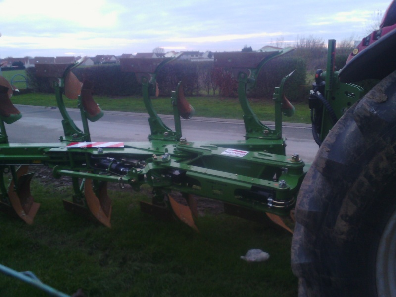

    On a en démo un Puma 185 avec la nouvelle charrue 6 corps Amazone (un monstre) au début des démos le tracteur n'allait pas car la voie n'était pas réglée (2m à l'arrière et 1.80m à l'avant) donc l'entre-pneu n'était pas bon du tout, il tirait de travers en patinant. Après rectification il le tire bien sans masse dans les roues.
    On a également un client qui tire une 7 corps avec un Puma200cvx, lui, il a les masses dans les roues.

    Je regarderai demain, il est encore dans la cours de la concession, je mettrai une photo également de la charrue

    Elle est présentée en avant première dans 5 concessions en France dont la notre, sa vraie sortie est au SIMA

    Message par ced62 Lun 15 Déc 2014, 20:10
    avis sur le case puma cvx 230 Img_2014
    Elle fait la hauteur du pneu arrière en 42 pouces
