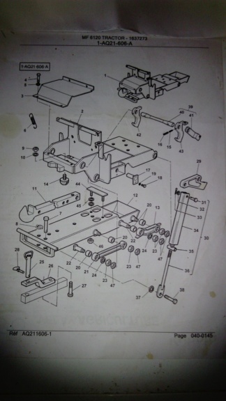

    Message par dgé Mer 2 Déc - 19:40
    Quel crochet ramasseur - Page 2 Img_2035
    Quel crochet ramasseur - Page 2 Img_2036
    voilà mon lemoine brillu, on peut voir que le crochet de droite est bien plus usé que celui de gauche qui l'est aussi, et la  barre  est bien entamé, mais ça c'est pas grave, vous ne voyez pas où je pourrais trouver 2 crochet à part chez le tourneur :réfléchi
    Messages : 41586

    Message par dgé Dim 6 Déc - 22:48
    dgé a écrit:Quel crochet ramasseur - Page 2 Img_2035
    up : drapeau
    Messages : 41586

    Message par gan 29 Lun 7 Déc - 12:42
    Sur la photo, on ne voit pas bien comment est fixé le crochet. Par ici beaucoup de crochet auto viennent de là: https://www.jaffredou.fr/nos-produits/nos-gammes-de-produits/
    Si tu veux juste changer le piton, je pense qu il est plus prudent de prendre chez le constructeur du crochet car s il casse et qu il provoque des dommages à autrui....
    Messages : 5697
    Localisation finistère
    Quel crochet ramasseur - Page 2 Empty Re: Quel crochet ramasseur
    Message par pig Lun 7 Déc - 12:54
    je pense qu'il s'agit plutôt des crochets rétractables qui supportent la partie mobile
    la encore si tu as personne vers chez toi  va chez  souchet à antigny ils vont te découper une pièce au laser et tu pourras la ressouder
    Messages : 8994
    Message par dgé Lun 7 Déc - 15:18
    pas sur que ce soit de la "vraie ferraille", celle qui sert à ferrer les ânes, j'avait déjà ressoudé dessus un plate de 1.5mm, il a été aplatie pour finir par disparaitre rapidement
    @gan: 2 crochets de droite et gauche du piton qui tiennent  l'arbre qui lui même a les descentes en bout d’arbre, faut rétrécir la photo, et vous verrez qu'il y en a un qui est moins épais que l'autre
    Messages : 41586

    Message par Tractonic 007 Lun 7 Déc - 17:25
    [img]https://i.servimg.com/u/f57/14/36/49/14/img_2036.jpg[/im tug]
    up : drapeau
    Quel crochet ramasseur - Page 2 Dsc_0025
    Quel crochet ramasseur - Page 2 Dsc_0024
    Tractonic 007
    Tractonic 007
    Messages : 2891
    Localisation Ardèche
    Message par dgé Lun 7 Déc - 17:27
    oui tractonic, c'est exactement ça, grand merci
    mais pas de bol, j'ai appelé massey,  ils en ont plus en stock triste

    Message par Tractonic 007 Lun 7 Déc - 17:50
    dgé a écrit:oui tractonic, c'est exactement ça, comment tu as deviné, mais les pièces ne se font plus :réfléchi
    J'ai hérité de celui là sur mon ares,il m'a fallu finir l'adaptation et surtout la révision...
    Pour les pièces,par chance les crochets étaient nickel,sinon une vraie balançoire,il faut que tu change les bagues ref(20),le tampon caoutchouc(14),et les rondelles belville(45)le+ important=verrou...
    qui coûtaient 20€pieces chez mf...,10fois moins cher chez un fournisseur de pièces industrielle...

    Message par Tractonic 007 Lun 7 Déc - 18:06
    Pour les bagues j'avais pris des bagues auto lubrifiée,j'avais du les recouper.sur la photo tes crochets,surtout le droit à l'air bouffer,je pense que c'est de l'acier fonte.i l existe des baguettes fontes de qualités mais à cet endroit là,j'ai pas envie de donner un mauvais conseil...

    Message par Tractonic 007 Lun 7 Déc - 18:24
    Regarde les rondelles belville(45), si elles sont toutes la,si ça fait plus ressort pour appuyer sur les crochets ça lime....le tampon caoutchouc aussi quand il y'à pas de charges sur le crochet
    Message par dgé Mer 23 Déc - 18:41
    salut tractonic, je ne peux pas citer le plan, je n'ai pas la pièce 44 et 45, à la place j'ai un silent bloc, on voit son emplacement entre les trou, et on le voit même en haut, aplati  :réfléchi
    Quel crochet ramasseur - Page 2 Img_2042
    Messages : 41586
    Message par Tractonic 007 Mer 23 Déc - 20:41
    Salut dgė,oui ils sont bouffé, en gros t'est passé de Samantha fox a jane birkin....le neuf que j'ai mis a l'arrière mesure 5cm de haut, déjà le soucis vient en partie de la ,quand le parallélogramme se referme il faut une certaine résistance pour que le verrou soit bloqué (crochet sur tube)sinon ça fait du vas et vient et ça lime ...
    Tractonic 007
    Tractonic 007
    Messages : 2891
    Message par dgé Mer 23 Déc - 21:17
    sur ton schéma, le silent bloc est 14 et est en avant, le mien est à la place de 44 et 45, je ne sais même pas à quoi ça sert ces pièces :réfléchi
    Messages : 41586
