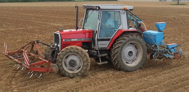

Voila que j'ai un petit soucis sur mon "bull" !!!
C'est une boite type A / B avec speedshift et je peut rouler en A sans soucis (donc planter le maïs) mais pas moyen d'aller en B ou au pire si j'y suis, ben non point mort, y a rien en face ....
Pour une fois je sèche !!! pourtant je les connais bien ceux la !!
Pas de levier ou tringlerie tordue/cassée/coincée/usée
Niveau d'huile de boite ok
Pas de défaut apparent
Celui-là :

Re: Soucis boite MF 3070
Pas de bruit en marche arrière !!
En gamme A tout fonctionne impeccable, mais la gamme B pas moyen de rouler !!
riccou a écrit:Pas de bruit en marche arrière !!
En gamme A tout fonctionne impeccable, mais la gamme B pas moyen de rouler !! donc la b ne s enclenche pas SYNCRO

Bon finalement on a attaqué cette histoire ce matin (enfin vers 11h)
ET VOILA LE FAUTIF
LE MERDEUX !
ET VOILA LE FAUTIF
LE MERDEUX !

il est foiré ? pas beaucoup de filetage
wild- + membre techno +
- Messages : 13856
Age : 6180
Oui le filetage est mort ....
Si j'en trouve unj vite fait ok sinon je le remets et le pointe au mig !

tu mets un neuf au loctit ou mig

J'aurai bien été incapable de le trouver, mais c'est un peu keskejavaidi:86: :

Oui et j'en suis très heureux !!
Le nouveau boulon est là, remontage demain !
[quote="mf36"]boujour je pense aussi au syncro ou fourchette il te reste a le couper au niveau embrayage et de sortir le boitier d entree et de verifier le syncro et fourchette ou l ecrou de l arbre deserrer][/quote boujour verifie le syncro et la fourchette puis serrage de l ecrou avec soudure ou loctite

riccou a écrit:Oui et j'en suis très heureux !!
Le nouveau boulon est là, remontage demain !impec:81:

Bonsoir ,
alors le problème étais bien celui de l'écrou

Le problème c'est que ça fait longtemps que je l'ai .
Je voulais savoir si la cause de sa panne était bien du a l'écrou
