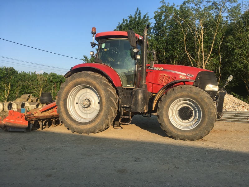

    Message par Manutimael Lun 7 Mai 2018 - 20:14
    fergie62 a écrit:Bonne semaine manu 77 triste
    Bon le massey au garage et un 200cvx en attendant. triste
