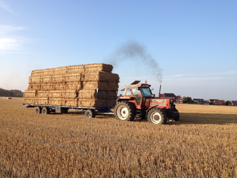

carlo s a écrit:1234 a droite
petite moyenne rapide main gauche
un inverseur à coté du frein a main
je fait 160 km demain avec je t en dirais plus à l arrivé ..
Pas d'inquiétudes ,elles passent bien ,les bagues sur les commandes ont été ajustées .............il y a fort longtemps
Pour la route ,fais attention les rampes sont à 3 m de large à l'AV ,avec les camions on se fait des frayeurs !!!!!!! si il roule en 800 en général c'est mieux il fait plus imposant et mérite le respect

Agrimarne a écrit:carlo s a écrit:1234 a droite
il est monté en 800
peut etre une sangle en haut des rampes ..
carlo s- + membre techno +
- Messages : 38987
Age : 55sud de l'ile
Re: vitesses au volant FIAT
carlo s a écrit:Agrimarne a écrit:carlo s a écrit:1234 a droite
il est monté en 800![]()
