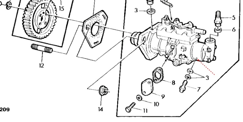

    Bonsoir
    Sur la pompe à injection d'un JD 2140 la portée d'une conduite qui va à un injecteur est endommagé , on voit un petit éclat de métal au bord de l'orifice sur le bloc, donc plus d'étanchéité . Le bloc avec ses 4 sorties radial , peut-il se changer ou la pompe est HS ?
    Merci

    Message par thierry 1968 2014-10-11, 20:56
    bonsoir , si tu la dépose et tu la confie a un dieseliste il peut remplacé que le couvercle arrière
    pour la fuite c'est bien au niveau de la flèche
    Pompe injection Rotodiesel 214013
    a tu remplacé les cales ref n°3
    a + Thierry

    Message par Etienne 2014-10-11, 21:03
    Oui c'est bien ça , la cale ne porte pas bien , puisque il y a un peu de métal de parti , comme un petit éclat . Si je la dépose il y aura un calage à faire ?  Merci .

    Message par Invité 2014-10-12, 06:16
    si tu la démonte tu mais un boulon pour bloquer le pignon n° 15 comme sa tu n'aura pas de calage a refaire sauf le jeu dans les lumières du goujon n° 12 ! profite en pour changer le joint spyt du nez de ta pompe c'est une pochette de joint qu'il faut tu aura tout dedans !
    par contre je sais pas si tu peux changer le joint toi même ! je l'avais fait faire chez un diéséliste pour être tranquille !

    Message par Etienne 2014-10-12, 07:49

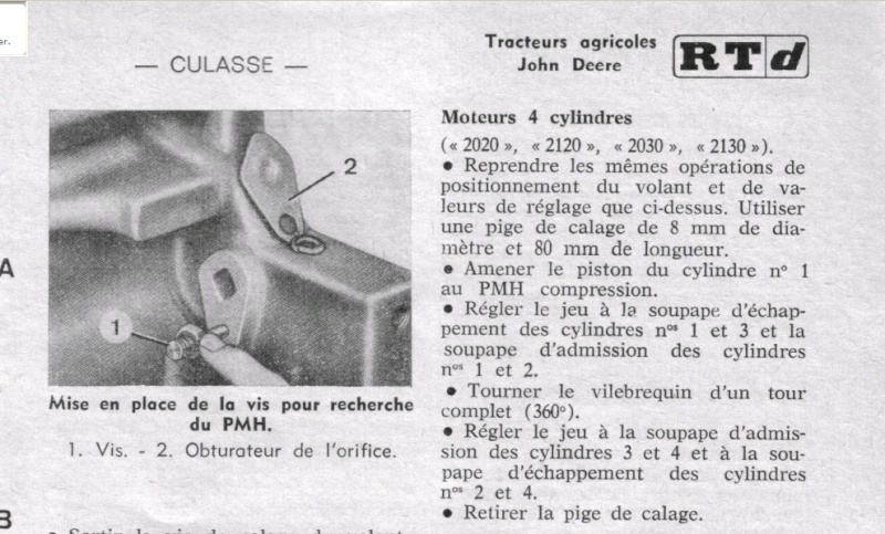

    Message par thierry 1968 2014-10-12, 09:20
    bonjour a tous , pour la dépose de pompe a injection le mieux est de calé correctement le moteur
    tu défait le cache culbuteur (le cylindre n°4 est celui du coté de la cabine ) et il faut tourné le moteur pour que les soupapes sont en balance ( fin échappement début admission ) pour que le piston n°1 soit en injection et pour çà tu peut le vérifier avec l'index sur le coté gauche
    tu a un index tu défait la vis ,puis avec une pige de 8 mm de diamètre que tu met dans le trous de la vis et en tournant le moteur la pige va cherché le trou dans le volant moteur
    Pompe injection Rotodiesel 2140_111
    tu repaire la pompe avec le carter
    Pompe injection Rotodiesel 2140_210
    tu défais les 3 vis n° 17 ,puis les 3 écrous n°14 et tu retire la pompe doucement fait ATTENTION au pion de centrage n°15 qui ne tombe pas dans le carter de distribution
    Pompe injection Rotodiesel 2140_310
    et comme çà quand tu recevra la pompe le dieseliste mette toujours la pompe calé sur le cylindre n°1
    a + Thierry

    Message par Invité 2014-10-12, 10:30
    moi quand j'ai démonté j'ai bloqué le pignon du cadre N° 16 la pompe ne peut aller que dans une seule position sur le pignon : victoire ma biquette c'était un 1120 mais c'est pareil pour celui-ci !
    Pompe injection Rotodiesel Empty Re: Pompe injection Rotodiesel
    Message par Invité 2014-10-12, 10:46
    c'est peut-être uniquement le clapet navet n° 7 et les joint n° 3 et là pas besoin de démonter la pompe. Sinon sa ce change mais là il te refont une pompe complète.
    Message par Etienne 2014-10-12, 10:54
    oui j'avais changé les joints n°3 mais la portée sur le bloc est abimé ( manque du métal ) . la pompe est déposé pour emmener chez un diéséliste , pignon bloqué avec deux boulons . Reste à savoir si le cycle complet se fait en un tour de pompe , au quel cas facile de remboiter l'arbre de la pompe sur le pignon avec sa clavette . Merci pour vos messages .

    Message par Etienne 2014-10-12, 10:56
    le pignon n'est pas comme sur la photo , c'est un écrou derrière qui serre le pignon sur l'arbre conique avec une clavette

    Message par Invité 2014-10-12, 11:01
    Etienne a écrit:oui j'avais changé les joints n°3 mais la portée sur le bloc est abimé ( manque du métal ) . la pompe est déposé pour emmener chez un diéséliste , pignon bloqué avec deux boulons . Reste à savoir si le cycle complet se fait en un tour de pompe , au quel cas facile de remboiter l'arbre de la pompe sur le pignon avec sa clavette . Merci pour vos messages .
    oui aucun soucis ! tu remettra bien en face de la clavette ! et tu ne touches plus au moteur le temps de faire réparer la pompe : victoire
    Message par marco 2014-10-12, 11:17
    Je dirai bien en deux tours! Thierry avait très bien expliqué.

    Message par Etienne 2014-10-20, 14:37
    pompe remise à neuf chez un diéséliste pour 880 € , remontage très facile avec vos conseils . Le cycle se fait bien en 1 tour de pompe . Pompe injection Rotodiesel 109800
