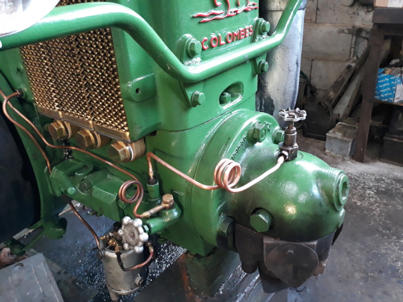

    d autres photos de la pompe de graissage car ce type de moteur n as pas de carter d huile c est un graissage separer , pipe d echappement 350 photos de vieux tracteurs - Page 3 Resize21
    350 photos de vieux tracteurs - Page 3 Resize20
    350 photos de vieux tracteurs - Page 3 Resize22

    8080 a écrit:merci pour vos compliments
    les tubulures en cuivre tu les fais ? Et si oui comment tu fais pour avoir avec du recuit des courbes aussi parfaites ? Là je parle toujours du tracteur.. : rr

    Message par 8080 Dim 4 Aoû 2019 - 22:03
    il m arrive d en refaire , j ais eut la chance de faire un petit stock de tuyaux de cuivre recuit chez un ancien plombier , pour les formes c est pas trop difficile les courbes je les fait avec un tube en épousant la forme j ais plus de mal avec les soudure ? UN exemple de tuyaux fait maison350 photos de vieux tracteurs - Page 3 20181026
    350 photos de vieux tracteurs - Page 3 20181027

    Message par Honoré de Barzac Dim 4 Aoû 2019 - 23:06
    ok pour les serpentins mais les autres c'est avec un cintreur à ressort ?
    https://cdn.toolstation.fr/images/141021-FR/800/66061.jpg  ou une pince à cintrer ?

    350 photos de vieux tracteurs - Page 3 Empty Re: 350 photos de vieux tracteurs
    Message par 8080 Lun 5 Aoû 2019 - 13:06
    Honoré de Barzac a écrit:ok pour les serpentins mais les autres c'est avec un cintreur à ressort ?
    non c est du petit tuyaux qui est souple je fait a la main sur un tube tous simplement

    Message par 8080 Lun 30 Sep 2019 - 22:55
    petit soucis avec l hv2 le volant regulateur est fissure , demontage du bazard et grosse surprise il a été ressouder de partout donc il a fallus trouver un volant pour reparer
    8080
    8080
    Messages : 3481
    Localisation ille et vilaine
    Message par 8080 Mer 2 Oct 2019 - 21:24
    non seulement le volant a été ressouder mais le vilo a été recharger :tb:donc comme j ais un vilo en stock je vire aussi 350 photos de vieux tracteurs - Page 3 15700316

    Message par 8080 Mar 8 Oct 2019 - 21:13
    ca avance pas vite mais ca avance  :3le vilo est demonte avec le piston , j ais nettoyer le carter et remontele volant regulateur350 photos de vieux tracteurs - Page 3 Thumb124

    Message par 8080 Dim 15 Déc 2019 - 18:33
    bon la mecanique a recommencer a battre ca tourne impecable reste plus que les retouches et quelques pieces a peindre et les décalcomanies et roule ma poule Very Happy350 photos de vieux tracteurs - Page 3 Resize59
