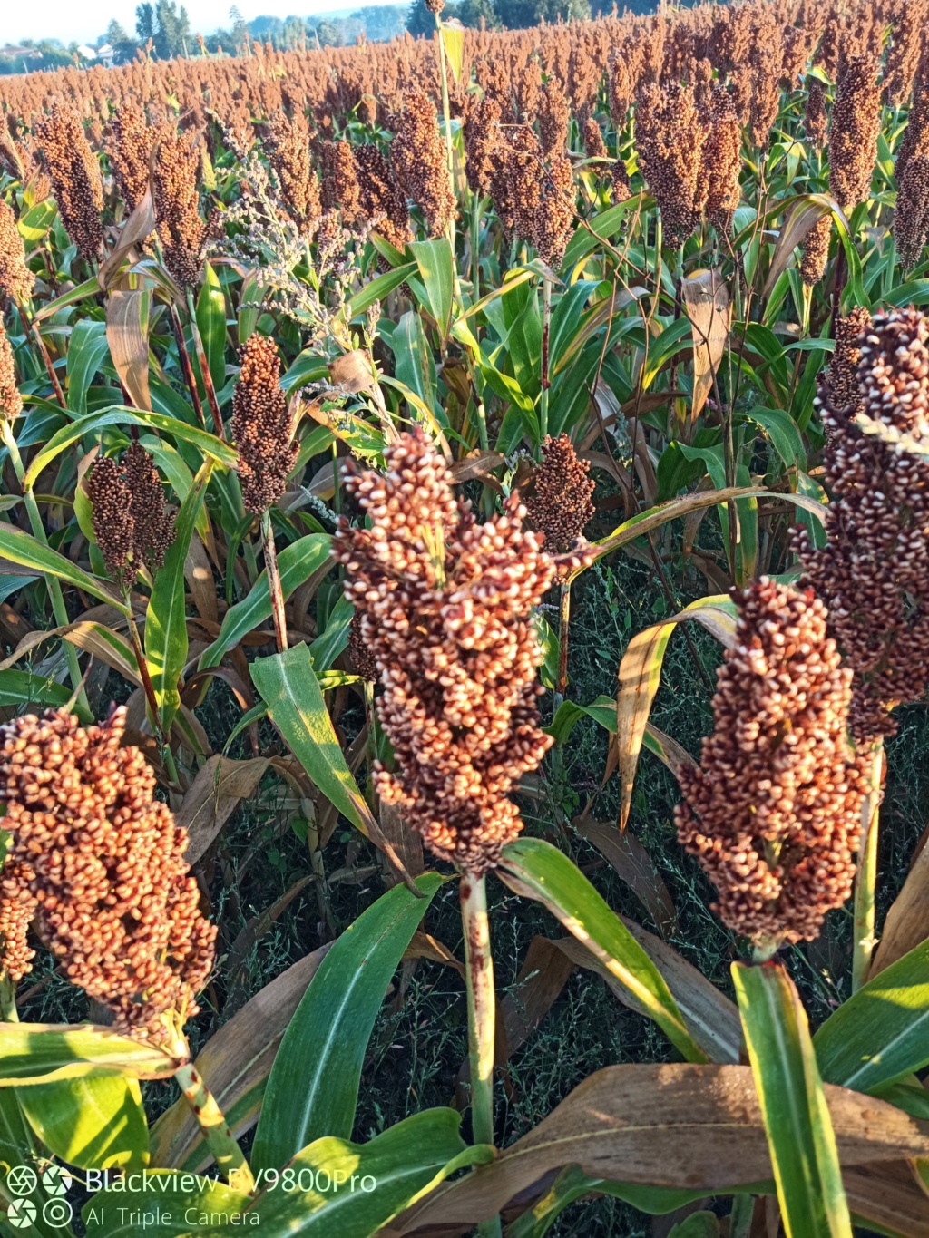

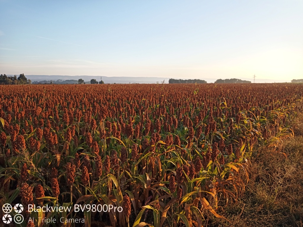

    Message par lubrano Dim 05 Sep 2021, 11:46
    escrito17 a écrit:
    lubrano a écrit:
    les mains noires a écrit:
    lubrano a écrit:A quoi vous voyez qu'il est bon à ramasser?
    quand il commence a neiger............
    s'il fallait attendre qu'il neige, on serait malbar ici  : rr
    mis à part les épisodes cévenols...qu'est ce qui pourrait endommager cette culture chez toi?... il t'arrive de t'embourber dans tes champs l'hiver? : rr
    Effectivement épisodes cévenols et méditerranéens, de plus en plus fréquents....
    voilà mon sorgho

    Cca parait pas mal, culture inconnue en lorraine, trop froid sans doute,la graine est utilisée pour quoi  :réfléchi

    alimentation animale ou humaine

    @lubrano....plutôt joli, ça devrait faire les 60qx s'il est partout comme ça,tu vas pouvoir taper dedans d'ici la fin du mois de sept,je pense qu' il est à moins de 25%h2o... : victoire

    disons que si ça continue comme ça, on enchainera le tournesol et le sorgho : victoire

    Belle parcelle  : victoire   , je pense que tu vas pouvoir ramasser pratiquement aux normes et c'est 60 qx/ha mini je vois un peu plus .

    je ne ferai pas de pronostics, on verra bien, merci à vous deux  : victoire : victoire
