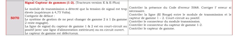

    bonsoir , quand il y a le point d'exclamation qui s'allume et il faut allé cherché le code erreur ou les codes erreurs
    avec l'aide des deux flèches et le livre en haut a gauche du tableau de bord puis allé dans le menue LHR puis cliqué dessus et donne le nombre a 4 chiffres de 21?? A 24??
    après je peut te dire a quoi correspond le ou les codes :réfléchi :réfléchi

    Les codes sont ENG : 0
    IC : 0
    EHR : 0
    CAB : 0
    CS : 0
    TC1 : SPN , 5070 , FMI 0

    bonjour a tous ,
    un truc qui m'échappe car tu n'a pas de code au niveau du relevage /pdf ( EHR ) et que tu a 1 code au niveau de la transmission (TC) 5070 mais rien n'avoir avec ton problème 63 63
