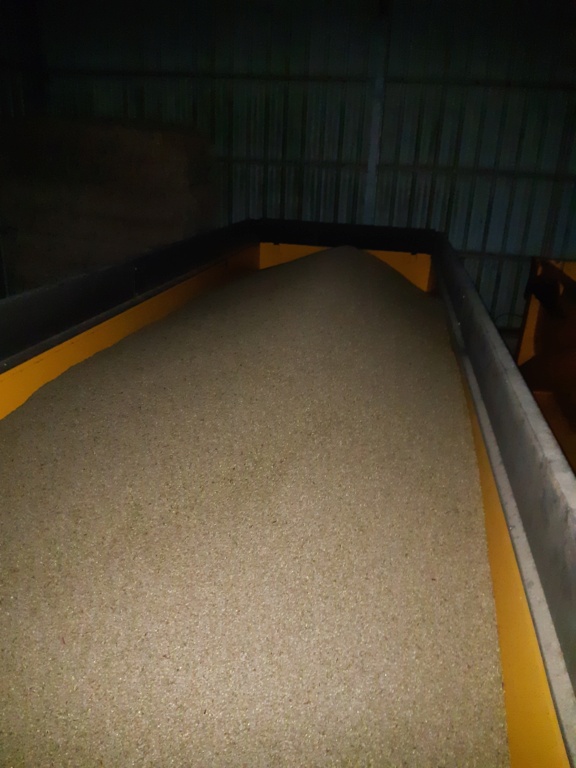

    Message par les mains noires Lun 21 Sep 2020 - 17:14
    recolté vendredi apres andainage.
    resté 4 jours par tere en plein cagnard. un regal a ramasser.
    16qx.
    je sais pas si c'est bien pour une première culture mais a 510e/t la marge est nettement mieux que du soja!

    Message par gan 29 Mer 12 Oct 2022 - 20:20
    14.5qx aux normes qui est à 13.5% d h2o et en ayant tiré les impuretés 6.5% et l humidité 31.5%. Pourtant au moins 80% de grain mûr alors qu ils préconisent de ramasser à partir de 75%.
    Déçu, je m attendais à mieux, un peu de grain par terre parti avec la verdure mais bon c est fait, maintenant ils annoncent que de la flotte.
    sarrasin et semis de sarrasin - Page 3 20221014
    sarrasin et semis de sarrasin - Page 3 20221015
    Messages : 5759
    Localisation finistère

    Message par Invité Jeu 13 Oct 2022 - 5:04
    a 31  h2o   c'est  insechable !  bon  courage !
    sarrasin et semis de sarrasin - Page 3 Empty Re: sarrasin et semis de sarrasin
    Message par les mains noires Jeu 13 Oct 2022 - 5:25
    oui effectivement livre ça vite!
    14.5qx c'est pas si mal surtout a 850e.
    ici, c'est a peine 11qx triée deux fois. en h2o c'est autour de 20 pour le moment, je le sèche a l air ambiant pour le moment, peu être un peu de séchage au gaz si ça baisse pas assez vite.
