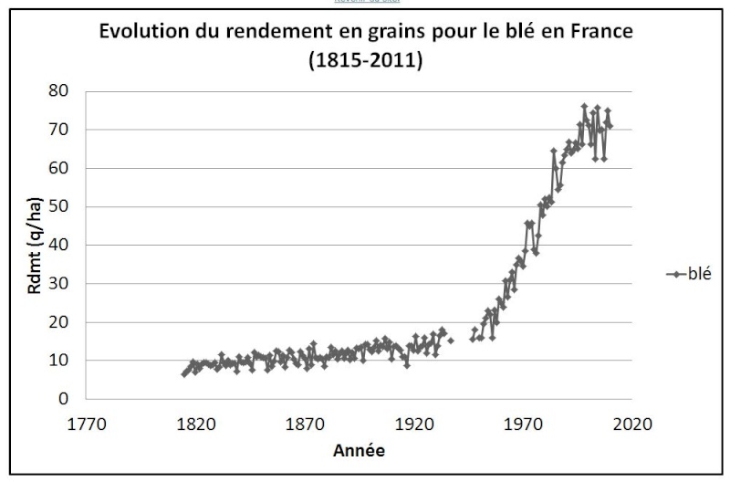

C'est en partant de ce graphique que j'ai commencer à chercher.
Dans un débat, sur une image comme celle là, il faut des cartouches pour répondre. Du coup, je fouille un peu les chiffes.

Ta réflexion serait intéressante si on pouvait comparer l'évolution des rendements parallèlement à l'évolution de la consommation d'azote ...sur le même graphique

paysannature a écrit:Ta réflexion serait intéressante si on pouvait comparer l'évolution des rendements parallèlement à l'évolution de la consommation d'azote ...sur le même graphique
Contrairement à une idée qui parait (presque) universellement répandue, ce n'est pas l'évolution de la consommation d'azote qui a fait évoluer les rendements. C'est PARCEQUE les plantes et, notamment , les céréales, grace à la sélection, étaient capables de produire plus que la consommation d'azote a évolué.
Si on en était resté à la Poulette du Tonnerrois et à ses semblables, la consommation d'azote en serait resté à la quantité nécessaire pour produire 20 qx ha, c'est à dire au maximum 60 unités de N.
Lorsque certain parmi vous peuvent produire plus de 13 t deblé par Ha, ils n'en sont capable que parce qu'ils ont à leur disposition, à la fois une variété capable de résister à la verse, de taller, de produire des épis plus gros avec plus de grains dans un contexte de climat particulièrement favorable et où les racines peuvent descendre jusqu'à 180 cm chercher les nutriments dont elles ont besoin ET que les produits de Protection des Plantes sont à disposition pour limiter les pertes en culture.

C'est effectivement un ensemble de chose qui a permis la progression des rendements. Je mettrais le ration Qx produit par Kg d'azote, il baisse avec la dose. Par contre, j'ai deux graphiques, ceux d'Aravalis sont très surprenants. Par contre leurs plafonnement en moyenne mérite d'y être regarder de plus près. Je n'ai pas d'explication mais cela fait soucis vu les progrès des moyens mis en œuvre.
Ce plafonnement n'est que l'illustration des limites de production actuelles des variétés. De même qu'il était impossible de faire produire plus de 25 qx à la poulette du Tonnerrois, on est arrivé aux limites des variétés actuelles. Il va falloir attendre la prochaine "percée".

L'azote, le rendement et l'efficacité par unité
Sans azote, sans apports de fertilisants, c'est la fertilité naturelle du sol qui permet la production.
Cela a eu plusieurs conséquences.
Dans ma région, des agriculteurs souvent venus de l'extérieur se sont aperçu que des sols peu fertiles mais facile à travailler allaient avoir du potentiel avec de l'engrais.
Dans les zones de coteaux, dès qu'on arrive dans les pentes, il ne pousse plus qu'une herbe maigre.
Chez le bio qui n'ont pas la possibilité d'utiliser des sources fossiles, la recherche de sources d'azote est une des préoccupation majeure, elle conditionne une part de leur assolement.
Dans la réponse de la dose d'azote, si les courbes se ressemblent suivant les sources même si leurs détails différent.
Voici ce que dit Arvalis dans des résultats provisoires.
J'utilise une courbe plus simple C'est les chiffres que j'ai collecté autour de chez moi..
Sur ces chiffres, on trouve que jusque 50 Qx, 1 Kg d'azote permet de produire 1 Ql de blé. Plus on va monter dans la dose, plus cette productivité baisse. On arrive à 1 Kg d'azote pour 0,40 Ql de blé dans la pratique la plus courante.
Cette approche est bien sûr uniquement technique.
Dans le temps, l'apport total d'azote a baissé.
Ce graphique peut expliquer, en partie, la présence d'azote dans les nappes. Il est probable que le délire administratif auquel nous sommes arriver dans le calcul de nos apports visait à corriger ce bilan.
Pourtant la part de blé supérieur à augmenter
Il me faudra ensuite dire quelques mots des protéines.
